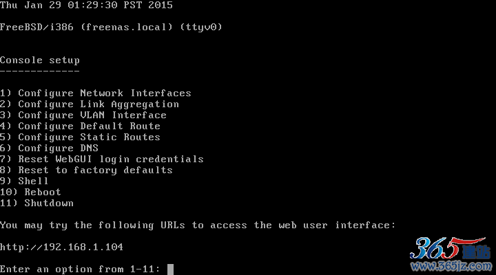

FreeNAS无图形界面,安装完成后会进入下图所示界面:
选择1设置FreeNAS的静态IP地址,一般不要使用动态IP,本例中设成192.168.1.104。
选择2设置FreeNAS的DNS,如果FreeNAS本身不需要升级或安装插件等,此步操作可省略
操作系统到此安装完成,后续操作可在任意一台与服务器处于同一网段的电脑上,用浏览器打开http://192.168.0.10(服务器IP)来进行设置

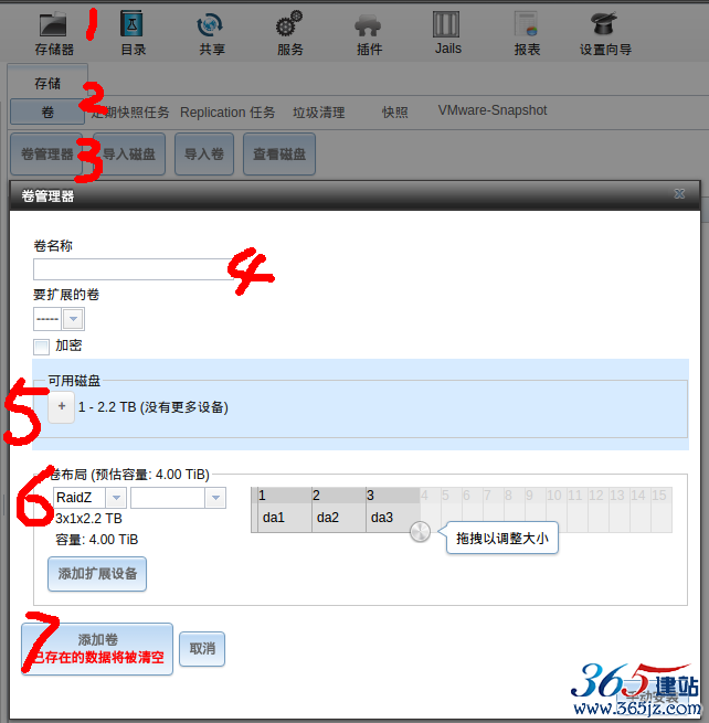

  3. 依次进入“存储器”->“卷”->“卷管理器”,进入如下图所示界面:
    卷名称可输入任意英文,按照习惯一般输入storageX,其中X为从1开始的整数。
    需要先按图中5处加号,6处卷布局才可操作,6处右侧所列出的da1、da2、da3表示目前可用于存储的硬盘
    卷布局中第一个下拉框表示所使用的Raid模式,注意与常见的Raid叫法不同,Stripe就是Raid0,Mirror就是Raid1,RaidZ就是Raid5
    最后点击“添加卷”按钮,硬盘初始化完成

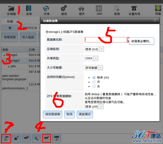

FreeNAS以数据集的方式来共享数据,数据集可以理解为文件夹或者硬盘分区。
但与文件夹不同的时,各数据集间完全独立,不能互相关联。
与硬盘分区不同的是数据集可以嵌套,即在一个数据集中包含另一个数据集。
另外在初始化硬盘的时候,会自动创建与卷名称相同的根数据集。
若要添加共享,则操作步骤如下:
  1. 创建数据集,如下图所示,依次进入“存储器”->“卷”,选择默认的根卷“storage1”,点击4处的按钮,打开创建数据集窗口
    在5处输入数据集名称,如“iconpacks”,其它选项一般无需修改,按6处按钮“添加数据集”完成创建数据集操作
    点击7处修改数据集的用户和用户组以及权限,一般默认修改用户为nobody,用户组nogroup(与Linux权限管理类似)

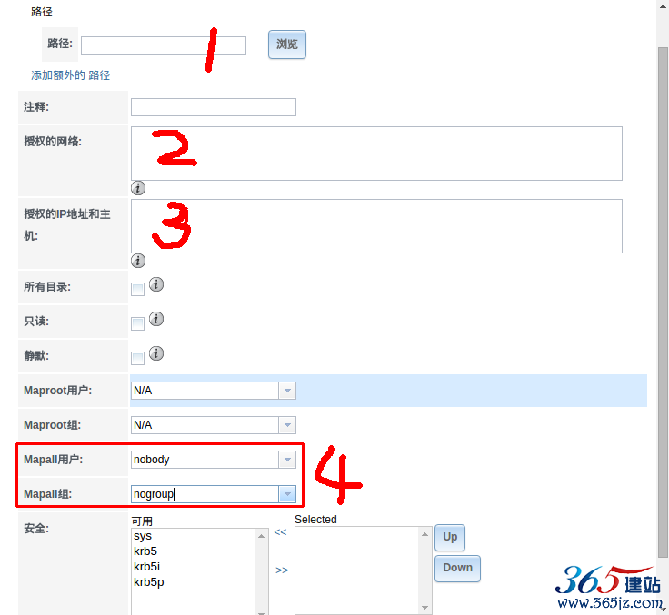

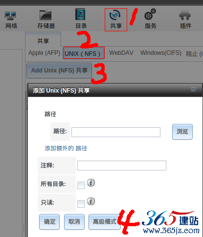

  2. 添加Linux的NFS共享,如下图所示,依次进入“共享”->“Unix(NFS)”,点击“Add Unix (NFS) 共享”,点击对话框中的“高级模式”
    高级模式界面如下图所示
    第1处的路径为要共享的数据集路径,格式为“挂载点/根数据集/子数据集../共享数据集”,例如对于iconpacks数据集,则路径为/mnt/storage1/iconpacks,也可以点击“浏览”来选择
    注释为对此分享的简短说明,建议认真填写
    第2处为可以使用此共享的网段,格式为“网络号/掩码”,例如要使191.168.1.1~192.168.1.254整个网段可访问,则可以输入192.168.1.0/24
    第3处为可以使用此共享的独立主机,一般填写固定的IP地址
    特别注意第4处,需要将用户映射为一个服务器上正确的用户,一般是nobody,也可以是其它合法用户!

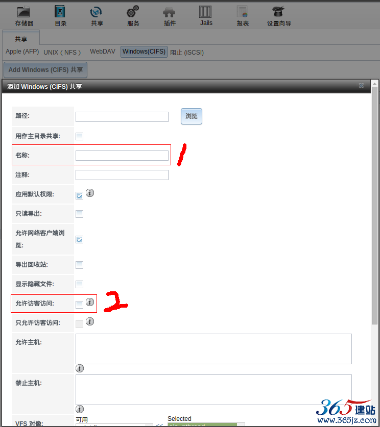

  3. 添加Windows共享,Windows共享大部分与Linux共享配置相同,如下图所示,但有两处要特别注意
    第1处名称,用于显示在网上邻居中的共享名称
    第2处,必须勾选允许访客访问(Windows默认以当前登录的用户名和密码来访问共享,每台电脑的用户名和密码均不相同,如果全部配置过于麻烦,所以要选择允许访客访问)
