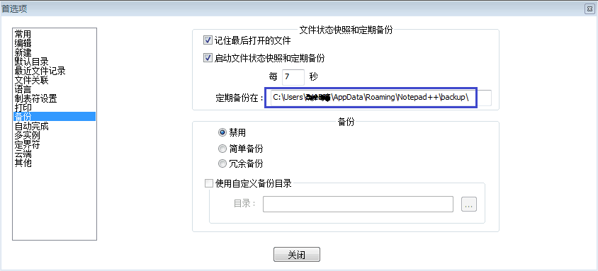

notepad++无故崩溃后,整个被编译的文件被清空变为0kb。而且没发现解决的办法,但是幸亏崩溃时有自动备份当前编译的文件。
路径是C:\Users\Administrator\AppData\Roaming\Notepad++\backup
打开 Notepad++ -> 设置 -> 首选项 -> 备份:

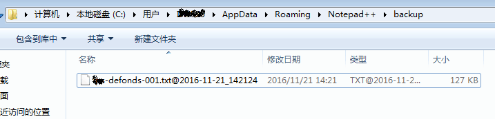

打开上图指示的定期文件目录:
数据失而复得的心情无以言表,这个"文件状态快照和定期备份"的功能很好很强大,Notepad++ 最终没有让我们失望。
