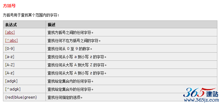

  27. re=/^[a-z]/i;//[]匹配指定范围内的任意字符,这里将匹配英文字母,不区分大小写
  28. str="variableName";//变量名必须以字母开头
  29. alert(re.test(str));//true
  30. str="123abc";
  31. alert(re.test(str));//false

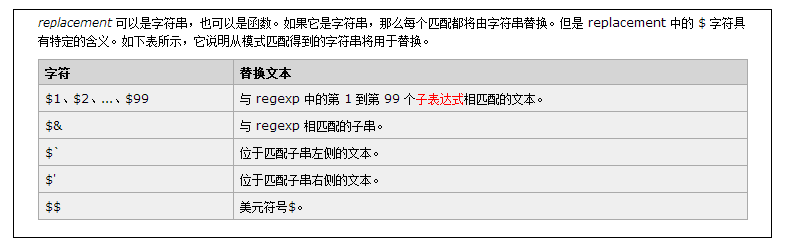

  1. //replace方法,用于替换字符串
  2. var str ="some money";
  3. alert(str.replace("some","much"));//much money
  4. //replace的第一个参数可以为正则表达式
  5. var re = /\s/;//空白字符
  6. alert(str.replace(re,"%"));//some%money

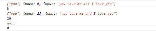

每个RegExp对象的实例具有lastIndex属性,它是被查找字符串中下一次成功匹配的开始位置,默认值是-1。 lastIndex 属性被 RegExp 对象的 exec 和 test 方法修改.并且它是可写的.
javascript代码
  1. var re = /[A-Z]/;
  2. //exec方法执行后,修改了re的lastIndex属性,
  3. var str = "Hello,World!!!";
  4. var arr = re.exec(str);
  5. alert(re.lastIndex);//0,因为没有设置全局标志
  6. re = /[A-Z]/g;
  7. arr = re.exec(str);
  8. alert(re.lastIndex);//1
  9. arr = re.exec(str);
  10. alert(re.lastIndex);//7
当匹配失败(后面没有匹配),或lastIndex值大于字符串长度时,再执行exec等方法会将lastIndex设为0(开始位置)
javascript代码
  2. var str = "Hello,World!!!";
  3. re.lastIndex = 120;

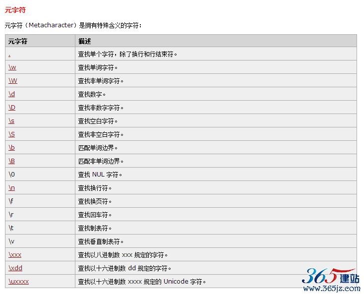

使用元字符注意事项:元字符是正则表达式的一部分,当我们要匹配正则表达式本身时,必须对这些元字符转义.下面是正则表达式用到的所有元字符
javascript代码
  1. var str = "?";
  2.     var re = /?/;
  3.     alert(re.test(str));//出错,因为?是元字符,必须转义
  4.     re = /\?/;
  5.     alert(re.test(str));//true

另处,还有一些其它的预定义特殊字符,如下表所示:
字符    描述
\n      换行符
\r      回车符
\t      制表符
\f      换页符(Tab)
\cX     与X对应的控制字符
\b      退格符(BackSpace)
\v      垂直制表符
\0      空字符("")

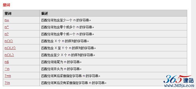

量词(下表量词单个出现时皆是贪婪量词)
代码  描述
*     匹配前面的子表达式零次或多次。例如,zo* 能匹配 "z" 以及 "zoo"。 * 等价于{0,}。
+     匹配前面的子表达式一次或多次。例如,'zo+' 能匹配 "zo" 以及 "zoo",但不能匹配 "z"。+ 等价于 {1,}。
?     匹配前面的子表达式零次或一次。例如,"do(es)?" 可以匹配 "do" 或 "does" 中的"do" 。? 等价于 {0,1}。
{n}   n 是一个非负整数。匹配确定的 n 次。例如,'o{2}' 不能匹配 "Bob" 中的 'o',但是能匹配 "food" 中的两个 o。
{n,}  n 是一个非负整数。至少匹配n 次。例如,'o{2,}' 不能匹配 "Bob" 中的 'o',但能匹配 "foooood" 中的所有 o。'o{1,}' 等价于 'o+'。'o{0,}' 则等价于 'o*'。
{n,m} m 和 n 均为非负整数,其中n <= m。最少匹配 n 次且最多匹配 m 次。刘, "o{1,3}" 将匹配 "fooooood" 中的前三个 o。'o{0,1}' 等价于 'o?'。请注意在逗号和两个数之间不能有空格。

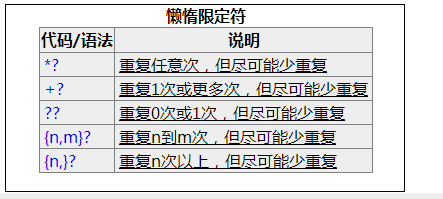

贪婪量词与惰性量词
•用贪婪量词进行匹配时,它首先会将整会字符串当成一个匹配,如果匹配的话就退出,如果不匹配,就截去最后一个字符进行匹配,如果不匹配,继续将最后一个字符截去进行匹配,直到有匹配为止。直到现在我们遇到的量词都是贪婪量词
•用惰性量词进行匹配时,它首先将第一个字符当成一个匹配,如果成功则退出,如果失败,则测试前两个字符,依些增加,直到遇到合适的匹配为止
惰性量词仅仅在贪婪量词后面加个"?"而已,如"a+"是贪婪匹配的,"a+?"则是惰性的
javascript代码
  1. var str = "abc";
  2. var re = /\w+/;//将匹配abc
  3. re = /\w+?/;//将匹配a

元字符
在正则表达式中有一些特殊的字符符号我们是不能直接使用的,必须对其进行转义后才能使用。如“\”,因为这些字符在正则表达式中有特殊的语法含义,这类字符被称为元字符,正则表达式中的元字符有:
1.,\,/,*,?,+,[,(,),],{,},^,$,|
可能不太好记忆,当无法确定某个字符是否是元字符的时候就勇敢的对其进行转义是没有错的,对不是元字符的字符进行转义是不会出什么问题的,但是如果不对元字符转义就会有意想不到的错误产生了。

实例如下:
var s = 'you love me and I love you';
var pattern = /you/g;
var ans;
do {
  ans = pattern.exec(s);
  console.log(ans);
  console.log(pattern.lastIndex);
while (ans !== null)
结果如下:
应该还容易理解,当第三次循环时,找不到“you”了,于是返回null,lastIndex值也变成0了。
如果在一个字符串中完成了一次模式匹配之后要开始检索新的字符串(仍然使用旧的pattern),就必须手动地把 lastIndex 属性重置为 0。

如果需要替代的内容不是指定的字符串,而是跟匹配模式或者原字符串有关,那么就要用到了(记住这些和符号有关的东东只和replace有关哦)。
怎么用?看个例子就明白了。
var s = 'I love you';
var pattern = /love/;
var ans = s.replace(pattern, '$`' + '$&' + "$'");
console.log(ans); // I I love you you
没错,’‘′+‘&’ + “$’”其实就相当于原串了!

那么我需要最短的匹配怎么办?很简单,加个‘?’即可,这就是传说中的懒惰匹配,即匹配到了,就不往后找了。
var s = 'hello world welcome to my world';
var pattern = /hello.*?world/;
var ans = pattern.exec(s);
console.log(ans)  // ["hello world", index: 0, input: "hello world welcome to my world"]
懒惰限定符(?)添加的场景如下:
