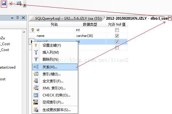

注意:
A.表中有数据不能创建约束
B.视图下设置后,要点击保存(只有保存后在1.jpg才看的到)
c   别忘了,点刷新,才会出来呀!

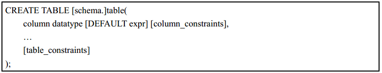

建表的同时创建约束的的语法格式为:
其中,column_constraint为字段级约束,字段级约束在字段定义时一并给出,也只能约束其所属的单个字段;table_constraints为表级约束,与表中的字段并列定义,可以约束单个或多个字段。

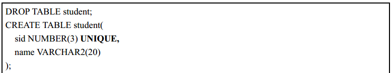

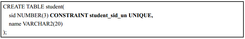

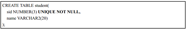

2、唯一性约束(列中最多有一个空值)unique

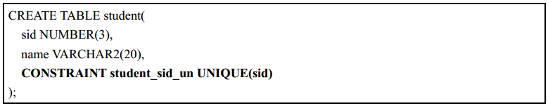

Oracle会自动为唯一性约束的字段创建相应的唯一性索引。唯一性约束既可以在字段级定义、也可以在表级定义。
如果要在两个或两个以上字段上定义联合唯一键(字段组合不允许出现空值),就只能定义为表级约束了,例如:
alter table Account
    add constraint AK_AccountName    --约束名
    unique (Account_Name)    -- 列名

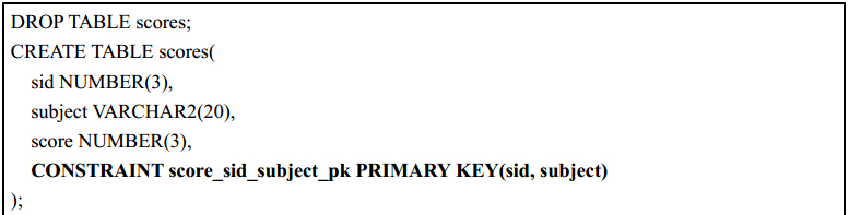

3、主键约束(非空且唯一)primary key
只允许一个主键,主键可以是单个字段或多字段的组合(联合主键),Oracle会自动为主键字段创建对应的唯一性索引。主键约束既可以在字段级定义、也可以在表级定义。
区别:主键是唯一的。
联合主键只能定义为表级约束:

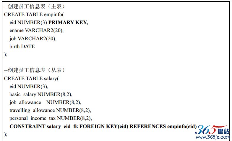

4、外键约束 foreign key
表级、字段级均可。
外键约束的特征:
(1)子表外键字段的值必须在主表被参照字段值得范围内,或者为NULL;
(2)外键参照的必须是主表的主键或唯一键(??);
(3)主表主键/唯一键被子表参照时,主表相应记录不允许被删除。
使用外键约束的相关原则:
(1)创建数据表时,先创建主表,后创建子表;删除表的顺序相反;
(2)添加数据时,先向主表中添加/插入记录,后向子表添加记录;删除数据操作顺序相反;
(3)修改数据(UPDATE)的情况要复杂一些,通常使用触发器实现。

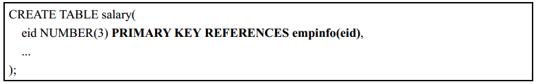

外键约束可以和主键约束同时使用:

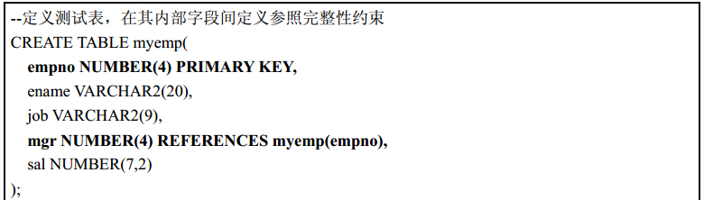

外键约束也可能构建于同一个表内部的两个字段之间:
外键既能确保数据完整性,也能表现表之间的关系。添加了外键之后,插入引用表的记录要么必须被引用表中被引用列的某条记录匹配,要么外键列的值必须设置为NULL。
  外键和主键不一样,每个表中的外键数目不限制唯一性。在每个表中,每一有-~253个外键。唯一的限制是一个列只能引用一个外键。一个列可以被多个外键引用。
如果表A的主关键字是表B中的字段,则该字段称为表B的外键,表A称为主表,表B称为从表。外键是用来实现参照完整性的。

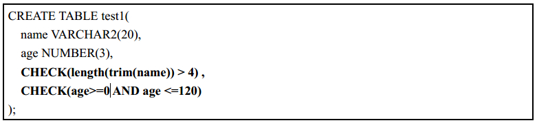

5、检查约束 CHECK
表级、字段级均可。
检查约束的条件表达式中不允许出现如下内容:
- currval, nextval, level, rownum等伪劣
- sysdate, uid, user, userenv等函数
- 对其它字段值的引用

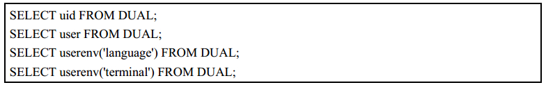

其中, uid, user, userenv函数分别用于获取当前数据库用户ID,用户名及客户端计算机信息,如:
CHECK约束约束可以和一个列关联,也可以和一个表关联,因为它们可以检查一个列的值相对于另外一个列的值,只要这些列都在同一个表中以及值是在更新或者插入的同一行中。CHECK约束还可以用于检查列值组合是否满足某一个标准。
  可以像使用where子句一样的规则来定义CHECK约束。CHECK约束条件的示例如下:
