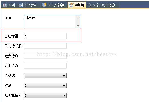

1、mysql数据库设置数据库主键自增的规律
·第一,在主键字段上增加  AUTO_INCREMENT
`id` int(8) NOT NULL AUTO_INCREMENT COMMENT '主键',
·第二,默认表的第一条数据是从1开始计数的,但是在建表语句中是可以修改这个起始值的,比如下面就是设置为11为基值,下一次插入的是12
CREATE TABLE 'table_name'(
)ENGINE=InnoDB AUTO_INCREMENT=11 DEFAULT CHARSET=utf8 COMMENT='某某表'
而且通过可视化工具可以发现,这个基本值一直是在变化的,即每次增加一个,这个自动增量的意思是,当自动插入下一个数据时,主键的为8
