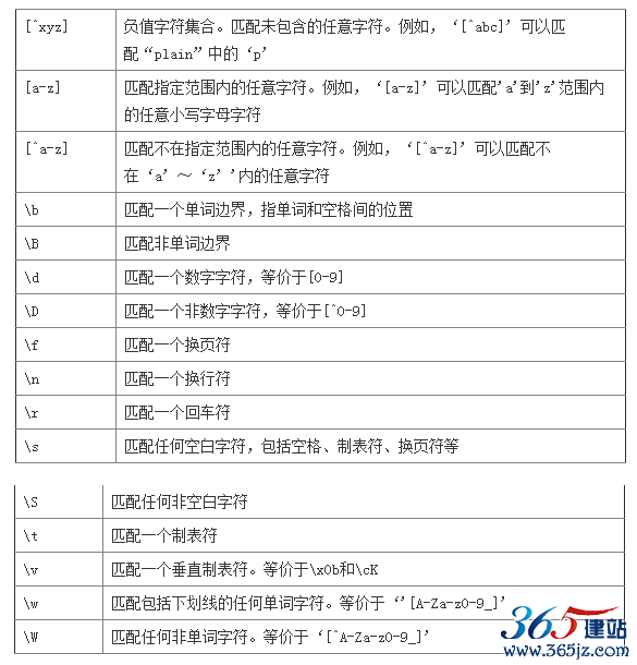

字符类
字符类与一组字符中的任何一个字符匹配。
下表列出了字符类:
字符类描述模式匹配
[character_group]匹配 character_group 中的任何单个字符。 默认情况下,匹配区分大小写。[mn]"mat" 中的 "m","moon" 中的 "m" 和 "n"
[^character_group]非:与不在 character_group 中的任何单个字符匹配。 默认情况下,character_group 中的字符区分大小写。[^aei]"avail" 中的 "v" 和 "l"
[ first - last ]字符范围:与从 first 到 last 的范围中的任何单个字符匹配。[b-d][b-d]irds 可以匹配 Birds、 Cirds、 Dirds
.通配符:与除 \n 之外的任何单个字符匹配。
若要匹配原意句点字符(. 或 \u002E),您必须在该字符前面加上转义符 (\.)。
a.e"have" 中的 "ave", "mate" 中的 "ate"
\p{ name }与 name 指定的 Unicode 通用类别或命名块中的任何单个字符匹配。\p{Lu}"City Lights" 中的 "C" 和 "L"
\P{ name }与不在 name 指定的 Unicode 通用类别或命名块中的任何单个字符匹配。\P{Lu}"City" 中的 "i"、 "t" 和 "y"
\w与任何单词字符匹配。\w"Room#1" 中的 "R"、 "o"、 "m" 和 "1"
\W与任何非单词字符匹配。\W"Room#1" 中的 "#"
\s与任何空白字符匹配。\w\s"ID A1.3" 中的 "D "
\S与任何非空白字符匹配。\s\S"int __ctr" 中的 " _"
\d与任何十进制数字匹配。\d"4 = IV" 中的 "4"
\D匹配不是十进制数的任意字符。\D"4 = IV" 中的 " "、 "="、 " "、 "I" 和 "V"

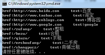

获得页面中A标签中href值
string PageInfo = @"<hteml>
                        <div id=""div1"">
                            <a href=""http://www.baidu.con"" target=""_blank"">百度</a>
                            <a href=""http://www.taobao.con"" target=""_blank"">淘宝</a>
                            <a href=""http://www.cnblogs.com"" target=""_blank"">博客园</a>
                            <a href=""http://www.google.con"" target=""_blank"">google</a>
                        </div>
                        <div id=""div2"">
                            <a href=""/zufang/"">整租</a>
                            <a href=""/hezu/"">合租</a>
                            <a href=""/qiuzu/"">求租</a>
                            <a href=""/ershoufang/"">二手房</a>
                            <a href=""/shangpucz/"">商铺出租</a>
                        </div>
                    </hteml>";
RegexStr = @"<a[^>]+href=""(?<href>[\S]+?)""[^>]*>(?<text>[\S]+?)</a>";
MatchCollection mc = Regex.Matches(PageInfo, RegexStr);foreach (Match item in mc)
    Console.WriteLine("href:{0}--->text:{1}",item.Groups["href"].ToString(),item.Groups["text"].ToString());
显示结果:
