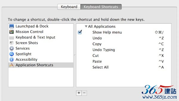

1. 进行System Preference > Keyboard > Keyboard Shortcuts
2. 选择左边的Application Shortcuts,添加以下的快捷键:
Copy ^^^^^A
(注:前面是Menu Title,后面是快捷键)
如下图:
