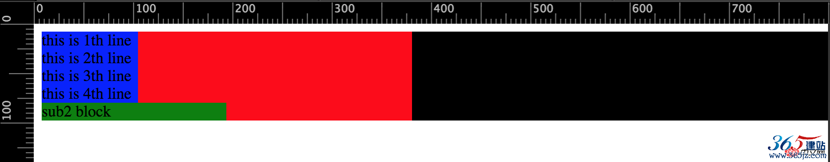

这段样式定义了一个outer容器,背景为黑色且宽度为800px,它里面还有一个内部容器inner,无宽度且左浮动,inner里有两个小块sub1和sub2。
那么问题来了,请问inner,sub1,sub2具体的宽度为多少?
先看效果图再回答:
结果应该会出乎你的意料:inner(红色背景)的宽度并不是outer(黑色背景)的宽度(正常情况下应该可以继承父容器的宽度),因而sub1和sub2比我们预想的要小得多。
再回答这个问题之前,我们先试图修改一下,看能否从中找到出现这个问题的原因。经过调试,发现两种最简单的方案可以解决这个问题:

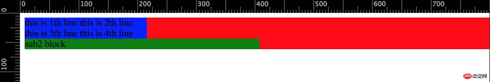

解决后的效果如下:
这的确是我们想要的,可这却巧妙地'躲'过了不可替换元素浮动这个场景。老实讲,我多次遇到过这个场景,但是无非也就是利用上述两个方案去尝试,可并不知晓真正的原因,于是还是啃了一下W3C有关这方面的规范,规范的描述如下:

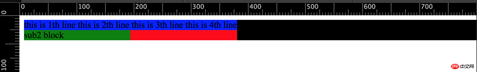

再次回归主题,经过近一个小时的摸索,终于让我把这段难懂的英文捋顺了:
这里有三个参数,分别为:preferred minimum width, available width, preferred width.只需关心preferred width的计算方式即可,preferred width的计算方式如下:
让元素内容强制不换行后的最大宽度即为shrink-to-fit后的宽度
具体拿上面的例子,inner中的sub1的内容由于宽度不够被换行了,将其强制不换行算出的宽度就是inner自适应的宽度(inner本身没设宽度喔~),如何强制不换行也很简单,慢慢的将sub1的宽度调大,就会发现调至100%时恰好足够用一行来现实其内容,这时内容的宽度就是inner自适应后的宽度。直接上图:
