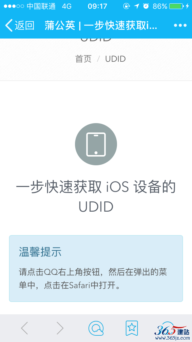

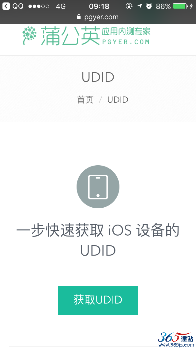

1:打开该网址会出现下面的界面

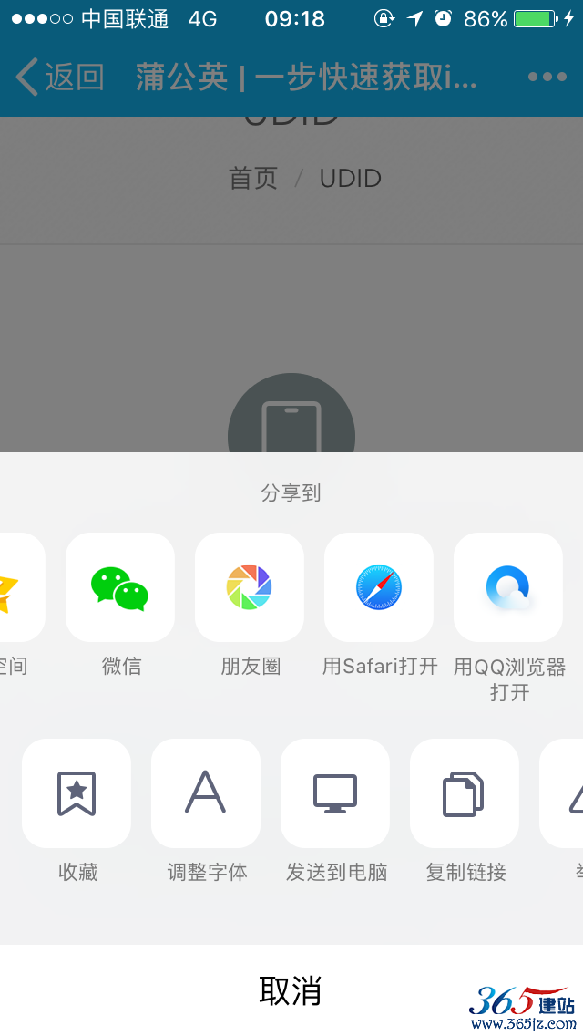

2:点击右上角的三个点的按钮,点击用Safari打开
3:点击获取UDID绿色的按钮

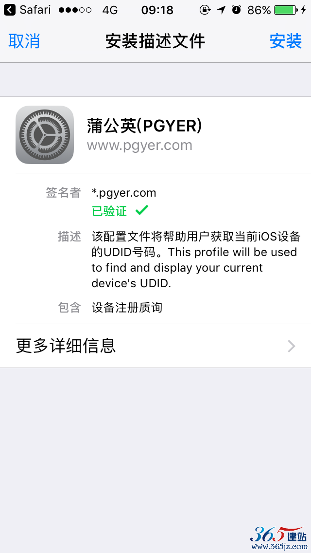

4:会出现需要安装配置文件已获取信任,点击右上角的安装

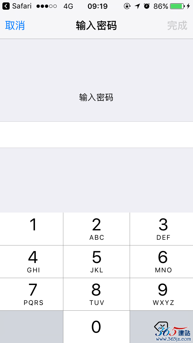

5:输入手机的锁屏密码
6:点击安装!

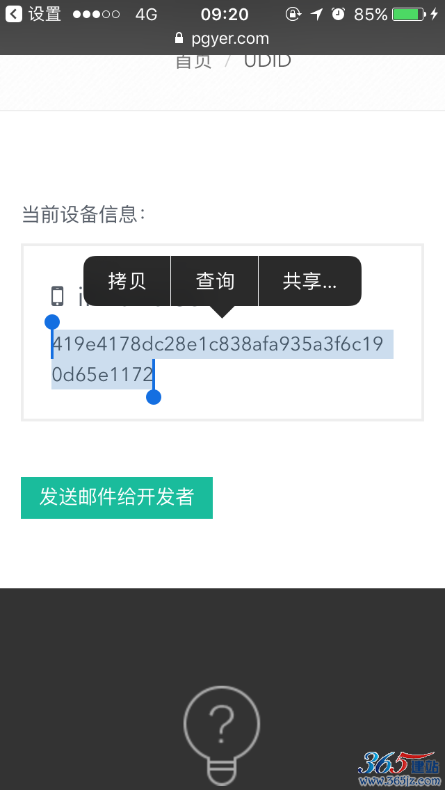

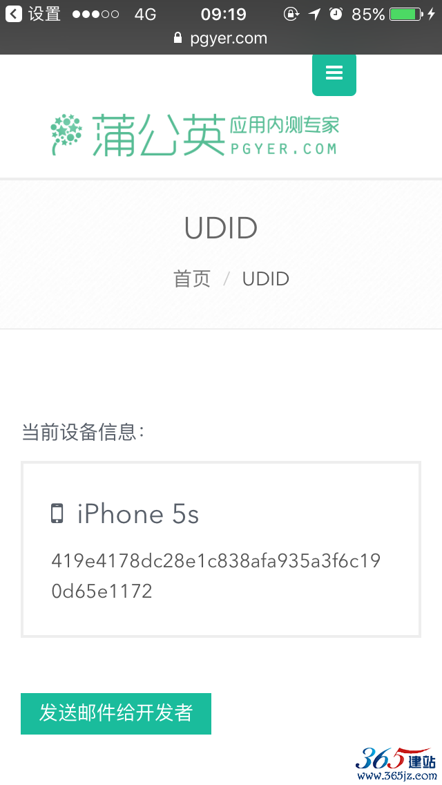

7:接下来UDID就显示出来了
8:长按点击拷贝,将设备号发给开发人员即可!不要直接发截图哦~开发人员会哭晕在厕所的!

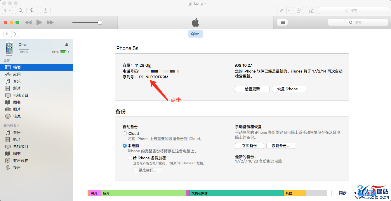

三:用iTunes获取
1:手机连接电脑,打开iTunes软件,点击序列号字母处

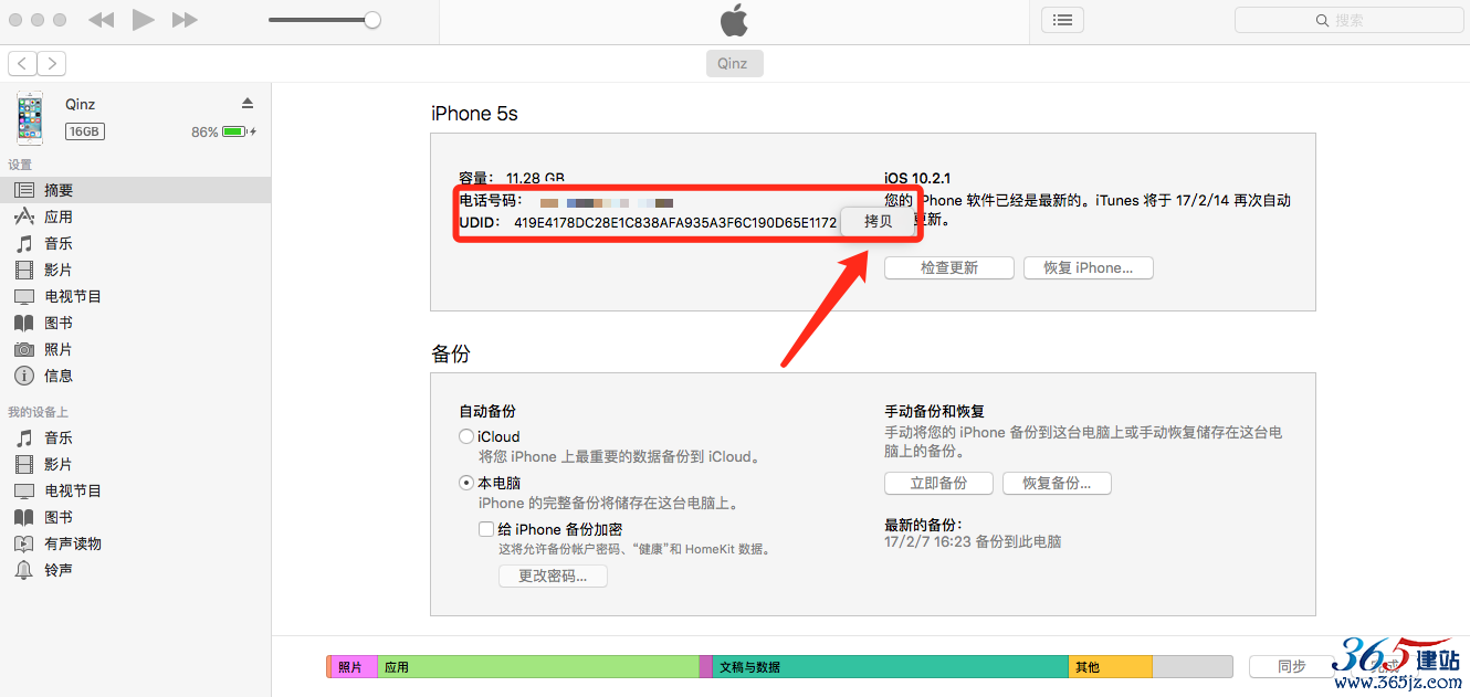

2:显示UDID
3:点击鼠标右键拷贝即可

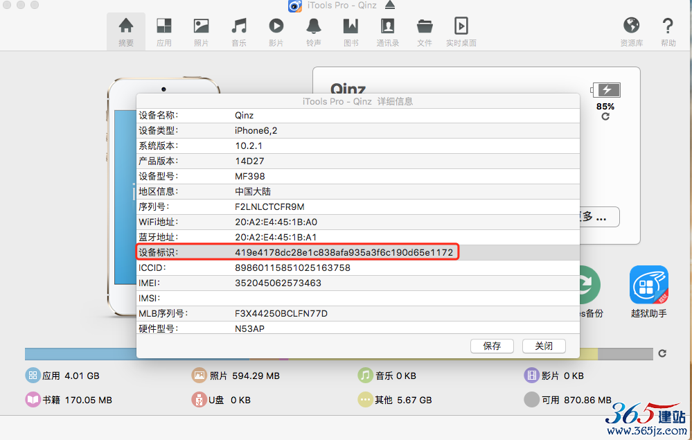

四:通过第三方工具iTools获取
1:手机连接电脑,打开iTools软件,点击更多
2:出现设备标识即为手机的UDID,单击复制即可

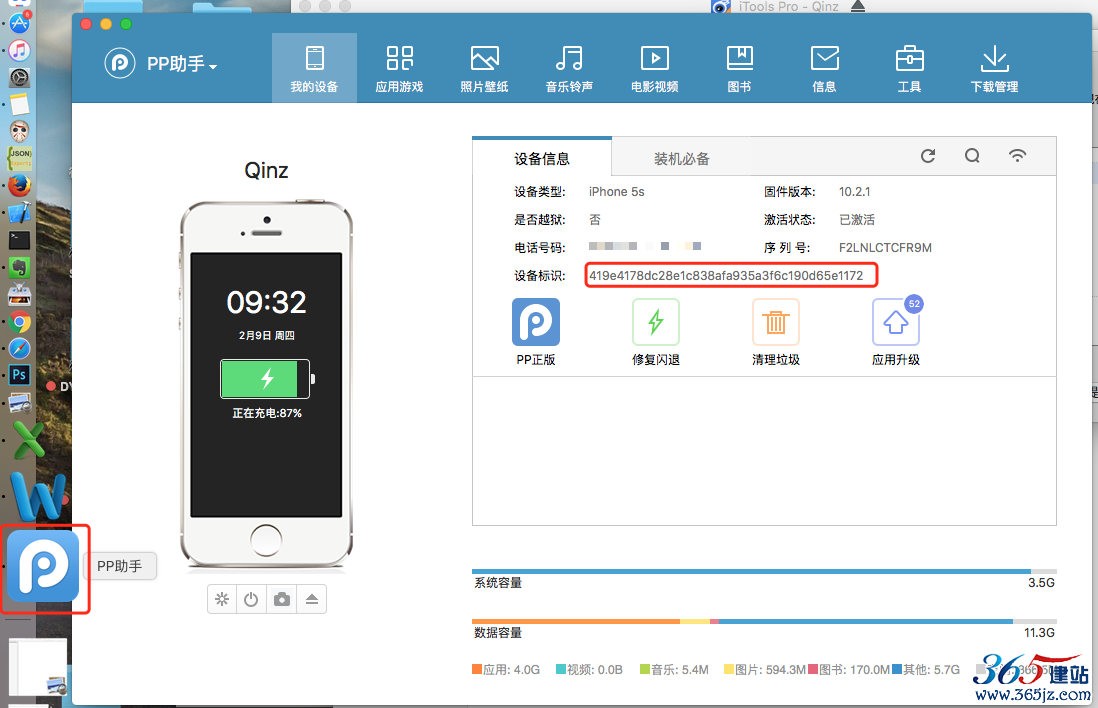

五:通过第三方工具PP助手获取
1:手机连接电脑,打开PP助手软件,设备标识即为手机的UDID,复制即可!

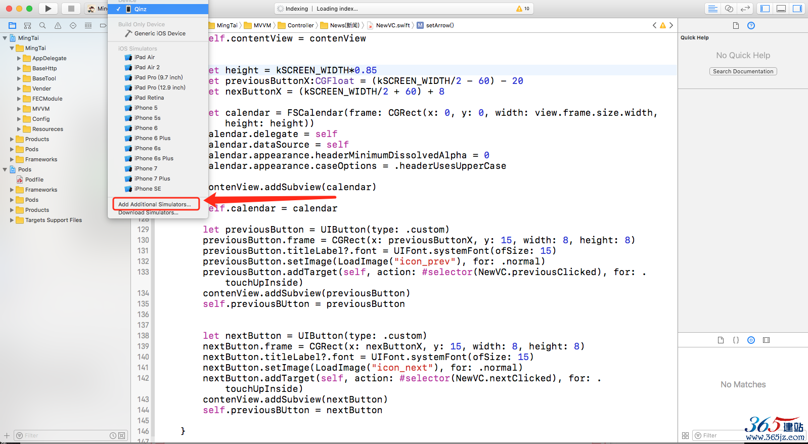

六:通过IDE工具Xcode获取
1:手机连接电脑,点击设备显示出
2:在展开的设备列表中点击添加模拟器的选项
3:此时弹出窗口显示的Identifier即为手机的UDID,复制即可!
