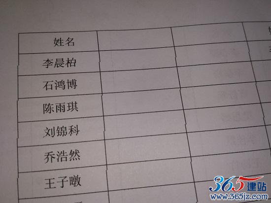

本人新买不久的佳能一体喷墨打印机,刚开始几天里的打印效果还算令人满意,不过好景不长,打了几十页文档之后黑色墨盒告急,按照卖家的建议更换了非官方的“易换墨”,然后就出现了打印错位、线条无法对齐的情况:
错位现象严重
初步怀疑是打印头对齐方面的问题,于是各种参数调整、找客服,问题最终得到一定程度解决,现将处理过程整理成文字发上来供大家参考。
