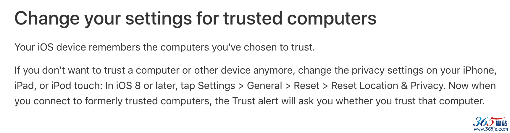

解决办法:Apple官网的解释:https://support.apple.com/en-us/HT202778
技术分享
这里是你对这台电脑设置了不信任;
解决方法是:打开手机设置->通用->还原->还原位置与隐私;
然后会有弹窗提示你是否信任此电脑,点击信任,重启Xcode之后,运行项目到手机上
