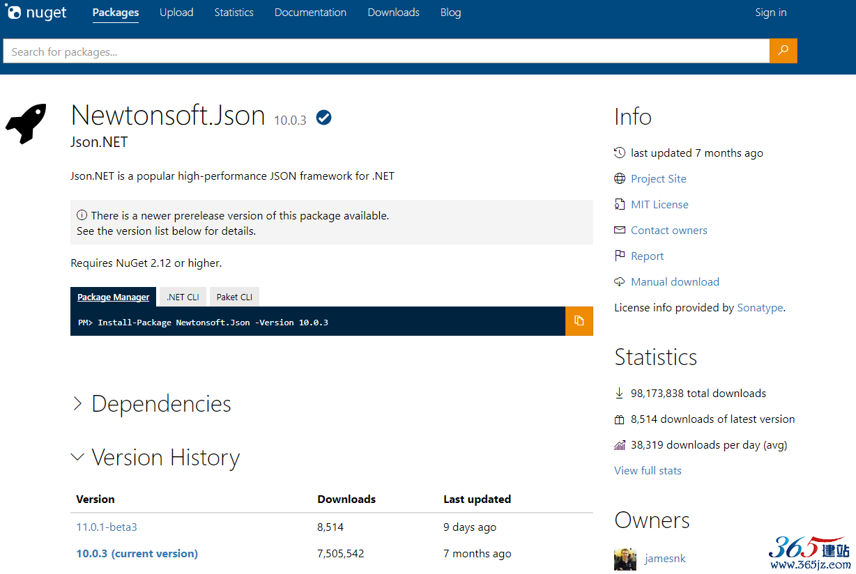

一、首先在https://www.nuget.org/下载离线nupkg文件,现在,我们需要现在的为Newtonsoft.Json 10.0.3,下载地址如下:
https://www.nuget.org/packages/Newtonsoft.Json/10.0.3
网页如下:
二、点击右边的“Manual download”下载该版本文件,下载后的文件如下图所示:

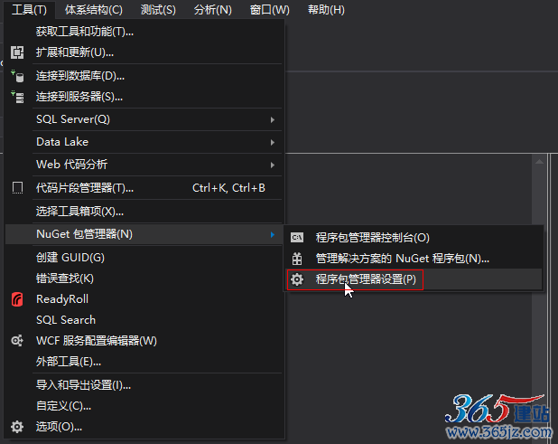

三、进入VS2017并启动一个解决方案后,依次点击:菜单-“工具”->“NuGet包管理器(N)”->“程序包管理器设置(P)”,如下图所示:

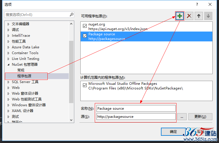

在弹出的窗口中选择“程序包源”,然后点击“绿色带有加号”的按钮,在名称里输入“名称(N)”及“源(S)”,这里名称保持不变,我们将“源”设置为“D:\Nuget”,并把newtonsoft.json.10.0.3.nupkg拷贝至该路径,
修改后的“源”如下:
newtonsoft.json.10.0.3.nupkg路径如下:

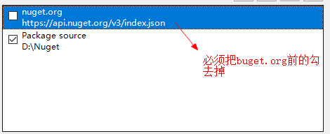

最后,最重要的一点还没有进行修改,必须把“可用程序源包(P)”中的“nuget.org”前的复选框去掉,否则将不能进行安装,如下图所示:
修改之后,点击“关闭”按钮关闭该窗体。

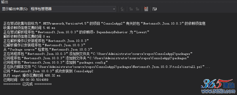

五、完成安装,安装后的“输出”窗体如下:
在“解决方案资源管理器”可以看到“Newtonsoft.Json.dll”被引用进来,如下图所示:
