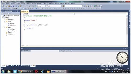

  1. 如图所示,当我们新建好一个工程,准备写程序时,会发现在编写界面的左边没有显示行号,虽然不是什么大问题,但是加上行号要更方便些。

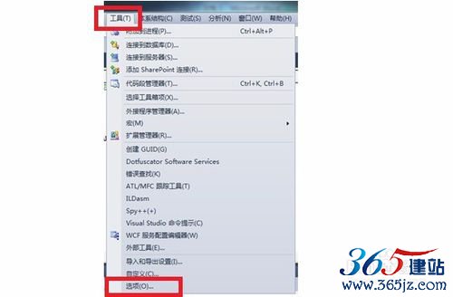

  2. 显示行号的方法,首先,找到菜单栏的“工具”选项,在“工具”下拉菜单中选择“选项”。
    VS2010怎样显示行号

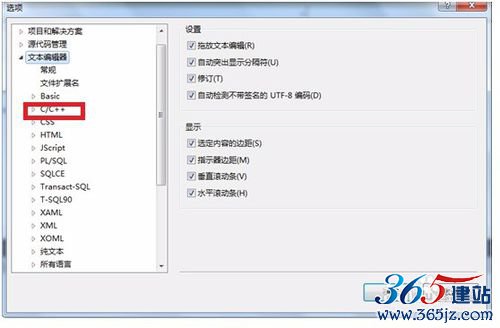

  3. 出现这个界面后,点击“文本编辑器”左边的小三角,展开“文本编辑器”选项。
    VS2010怎样显示行号
  4. 接着,选择“C/C++”选项,同理,点击左边的小三角,展开选项。
    VS2010怎样显示行号
  5. 在展开的选项中点击“常规”。
  6. 勾选右侧的“行号”选项,然后点击确定即可。
  7. 回到编程界面,左边已经添加了行号。
