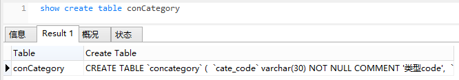

  • desc tble_name或者show create table tbl_name获取创建表结构语句。(直接查看表设计字段会导致数据库异常)
  • 复制建表sql,删除表(不能直接删.frm和.ibd会导致新建时报已存在,如果直接删除文件,需要将frm文件拷贝回来,再drop表),执行sql创建表结构。(这个步骤要把innodb_force_recovery = 6注解掉或者回复为0,不然提示只读)。

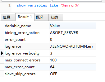

 这里会出现启动后没有表结构,这是需要查看mysql的日志文件
找到日志文件位置:
show variables like '%error%'
这里的.是相对于mysql的,windows可以根据快捷方式找到mysql位置然后再找.err错误文件
找到报错信息为
2018-12-18T08:52:30.314230Z 2 [Warning] InnoDB: Table bookkeeping/concategory contains 1 user defined columns in InnoDB, but 3 columns in MySQL.
意思是新建的有1列,但是复制过来的frm文件中含有3列。这时候知道列数,重做上述步骤。
