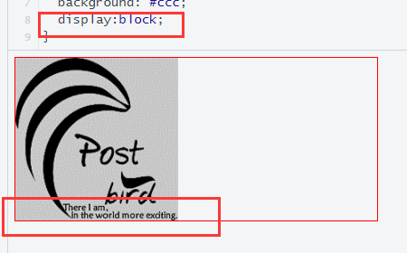

1、display:block
最直接的办法肯定是将 img 作为 block 来处理,就不存在line-height的影响了。
但是将 img 作为 block 处理,会导致文字换行,因此这个方式有些时候并不适用,如果只有图片的话, 那就可以直接来设置。

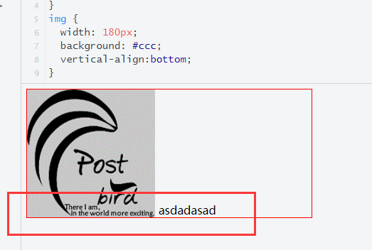

2、 vertical-align:bottom;
既然是因为 vertical-align:baseline 存在问题,那将其改变,不适用默认对其。
底部对其可以直接使用 vertical-align:bottom

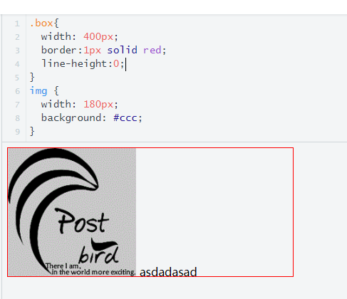

3、 line-height:0;
上面提到div的line-height会影响行内元素,因此,如果需要将图片和文字都基于底部对其,则使用
div{
    line-height:0;}
即可
