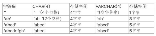

例如在CHAR(4)和VARCHAR(4)中存放不同数据类型,其结果如下表所示:
所以最好的策略是只分配真正需要的空间。

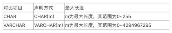

1、长度的区别,char范围是0~255,varchar最长是64k,但是注意这里的64k是整个row的长度,要考虑到其它的 column,还有如果存在not null的时候也会占用一位,对不同的字符集,有效长度还不一样,比如utf8的,最多21845,还要除去别的column,但是varchar在一般 情况下存储都够用了。如果遇到了大文本,考虑使用text,最大能到4G。
