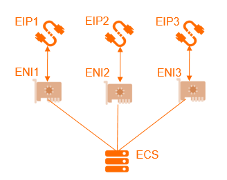

一个ECS实例绑定多个EIP的方法如下:
  • 方式一
    ECS实例绑定多个辅助弹性网卡(ENI),每个ENI绑定一个EIP。关于如何绑定ENI,请参见绑定辅助弹性网卡。

  • 一个ECS实例支持绑定多个弹性网卡。您可以为每个弹性网卡绑定一个EIP,这样该ECS实例就拥有了多个公网IP。配合安全组规则,您可以灵活的使用这些公网IP对外提供服务。

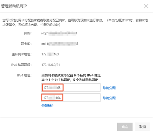

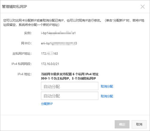

    步骤一:分配多个辅助私网IP
    通过在一张辅助弹性网卡上分配多个辅助私网IP地址,可以实现ECS实例的高利用率和负载故障时的流量转移。
    完成以下操作,为辅助弹性网卡分配多个辅助私网IP。
    1. 登录ECS管理控制台。
    2. 在左侧导航栏中,单击网络与安全 > 弹性网卡。
    3. 在顶部菜单栏处,选择辅助弹性网卡所属的地域。
    4. 在网卡列表页面,找到目标辅助弹性网卡,单击操作列下的管理辅助私网IP。
    5. 在管理辅助私网IP对话框,连续单击分配新IP。
      本示例单击2次分配新IP,为辅助弹性网卡分配2个辅助私网IP。
      说明 您也可以手动输入辅助私网IP,取值在IPv4私网网段范围内即可。如果您不输入IP值,系统会从IPv4私网网段内随机分配IP。
    6. 单击确定。
    7. 返回网卡列表页面,找到目标辅助弹性网卡,单击操作列下的管理辅助私网IP,查看分配的辅助私网IP。
      查看分配的辅助私网IP

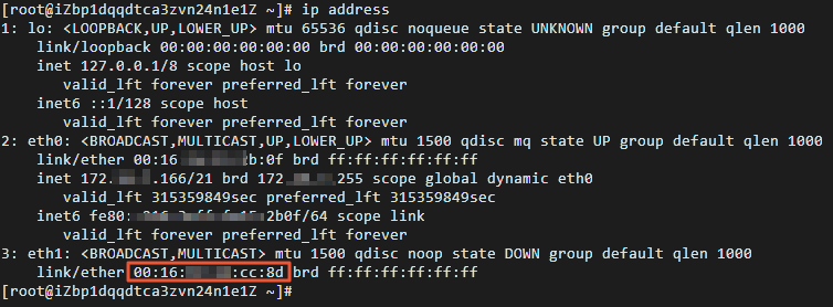

    1. 登录ECS实例。
    2. 执行以下命令,查看辅助弹性网卡的MAC地址。
      ip address查看MAC地址

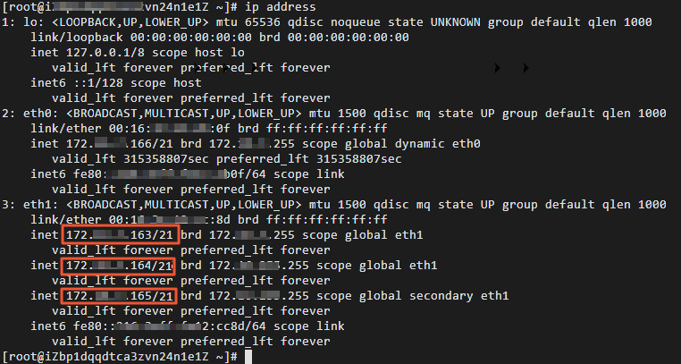

    3. 为辅助弹性网卡配置辅助私网IP。
      1. 执行以下命令,打开网卡配置文件。
        vi /etc/sysconfig/network-scripts/ifcfg-eth1
      2. 执行以下命令,进入编辑模式。
        i
      3. 执行以下命令,在网卡配置文件中添加配置信息。
        DEVICE=eth1  #表示新配置的网卡接口BOOTPROTO=noONBOOT=yesTYPE=EthernetUSERCTL=yesPEERDNS=noIPV6INIT=noPERSISTENT_DHCLIENT=yesHWADDR=00:16:**:**:cc:8d  #配置辅助弹性网卡对应的MAC地址IPADDR0=172.xx.xx.163     #配置辅助弹性网卡的主私网IPIPADDR1=172.xx.xx.164     #配置辅助弹性网卡的主私网IP 1IPADDR2=172.xx.xx.165     #配置辅助弹性网卡的主私网IP 2DEFROUTE=no  # 表示网卡接口不是默认路由。为避免在启动(ifup)弹性网卡时改变ECS实例活动的默认路由,不要将eth1设置为默认路由
    4. 执行以下命令,重启网络服务。
      service network restart
    配置成功后,您可以通过ip address查看配置的辅助私网IP。

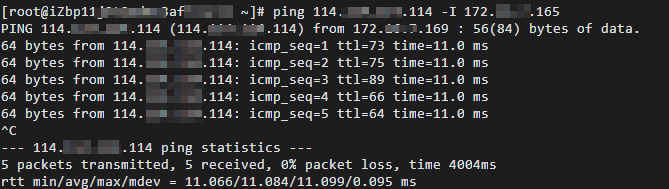

    步骤五:测试网络连通性
    本操作以Linux实例为例,介绍如何测试ECS实例到目的网络的连通性。
    1. 登录ECS实例。
    2. 执行以下命令,配置源地址为辅助私网IP的静态路由。
      ip route add <目的网络>/<子网前缀长度> via <辅助私网IP的网关> src <辅助私网IP>
    3. 执行以下命令,验证辅助私网IP到目的网络的连通性。
      ping <目的网络> -I <辅助私网IP>
      经验证,辅助私网IP到目的网络的连通性正常,即EIP绑定多个辅助私网IP生效。
