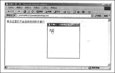

  本例中制作了两个页面,如图1所示, Index.html是显示于子窗口中的页面,而在名为firstpage.html的页面中,包含在子窗口中打开Index.html的链接。单击链接时,将在子窗口中打开index.html。可以直接单击子窗口中的“关闭”链接关闭子窗口,也可以不去理睬它,在15秒之后,子窗口也会自动关闭。
  图1 浏览器的弹出页面

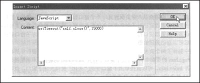

  5. 单击设计视图窗口中的文档头部窗格。选择菜单Insert/Invisible Tags/Script,打开Inset Script对话框。如图2所示,在Language下拉列表框中选择JavaScript选项,并在Coctento文本框中输入“setTimeout("self.close()",15000)”。单击OK按钮,完成在文档头部插入15秒后自动关闭子窗口的脚本。在代码中,15000表示15000毫秒,也即15秒,也可以根据需要将之修改为自己需要的时间毫秒数。
  图2 设置时间

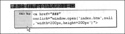

  11. 可以通过为该链接应用Open Browser Window行为来设置单击链接时打开Index.html窗口,不过更方便的方法是利用快速标识编辑器。方法是首先将插入点放置到链接中,然后在状态栏左端的标识选择器上,单击标识按钮,选中整个链接。然后按下Ctrl+T组合键,打开快速标记编辑器,进入到快速标记编辑器的 编辑标识模式。再在“>”前输入“onclick="window.open('index.html',null','width=200px,height=200px')"”(如图4所示)。设置完毕,按下回车键,确认操作。
  图4 设置单击链接时打开
