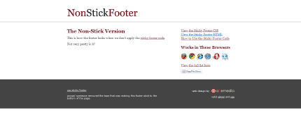

当做一个页面时,如果页面内容很少,不足于填充一屏的窗口区域,按普通的布局,就会出现下面图片中的样子(也就是底部内容并没有位于窗口的底部,而留下了大量空白。

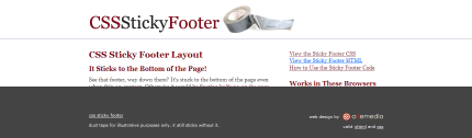

对于追未完美的设计师来说,这是不美观的。网上有一些解决方案,但会出现当改变窗口高度时,底部和正文重叠的BUG。尽管没有多少人会有事没事儿的去改变窗口高度,但设计嘛,追求的就是尽善尽美。

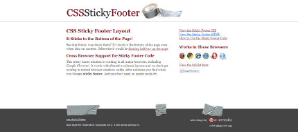

下面是我找到的一个比较完美的方法,来自国外的设计达人,纯CSS,可以实现: 当正文内容很少时,底部位于窗口最下面。当改变窗口高度时,不会出现重叠问题。
甚至,创造该CSS的人还专门成立一个网站介绍这个CSS底部布局方案。不知道他有没有去申请专利:)
HTML代码:
说明: 使用这个布局的前提,就是footer要在总的div容器之外,footer使用一个层,其它所有内容使用一个总的层。如果确实需要到添加其它同级层,那这个同级层就必须使用position:absolute进行绝对定位。
