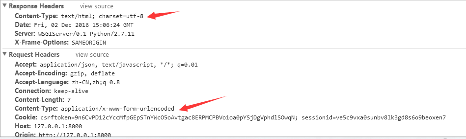

这个东西困惑我一天了,原来contentType出了问题
这个没有用form标签的,用div的请求content-Type的格式为application/x-www-forms-urlencoded
接着我使出千年杀,呵呵~我把
$.ajax({
                url:'/web/register/',
                type:"POST",
                data:{'user':'66'},
                contentType:"application/x-www-form-urlencoded",#这里就是千年杀,如果还不懂,真的要试试千年杀了。。
                dataType:'json',
 content-Type的格式为application/x-www-form-urlencoded
感谢此链接的作者。
