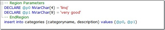

刚开始我以为它是直接把值传入即可,其实不然,看一下生成的sql语句就知道了:
 QQ截图未命名1
很是方便,我们不用自己手动设置SqlParameter参数,只用传入实际的值即可,并且这样参数化的sql语句也很安全。
