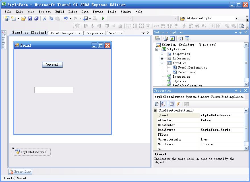

第二步:在窗体上添加一个BindingSource控件,并且按照下图设置属性。
设置好了DataSource之后,我们最后需要做的就是把这两个东西和我们所说的配置文件真正的联系起来。
