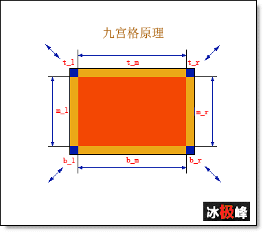

下图演示了九宫格的基本布局:
从上图可以看出,每一行包括三列,其中蓝色方块是顶角,这四个块是宽高固定的区域,而黄色的四个区域分别是四条边,这些都是要水平或垂直平铺的,而中间的橙色区域是装载内容的主要区域。
这样的结构是最有利于内容区域随屏幕分辩率不同而自动伸展宽高,这种结构也是网页设计师是最想要的一种布局结构,它灵动而从容。
