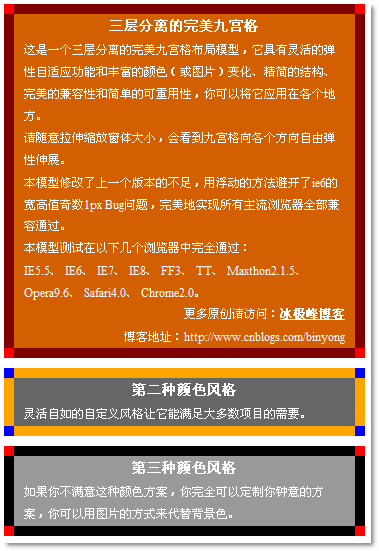

经过上述的一番改头换面的修改后,一个更健壮,三层分离的完美九宫格就被我们打造出来了。这种布局可以应用到很多地方,并且因为其强大的自适应功能和灵活多变的风格更受广大朋友的喜爱。下面是演示效果截图:
本模型在以下浏览器中测试通过:
IE5.5、IE6、IE7、IE8、FF3、TT、Maxthon2.1.5、Opera9.6、Safari4.0、Chrome2.0。
