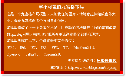

经过上述设置后,我们的九宫格就算完成了,它是“牢不可破”的,会随着内容主体的宽高动态地向各个方向自由伸展。在此模型中,为了演示的效果,我将总容器的宽度设置了一个百分比50%,你可以根据你的实际需要调整它的大小,其内部会随着它的宽度值自动填充整个区域,不会撑破父容器。如下图所示:
你可以用八张图片来制作一个漂亮的九宫格盒子。看看它的完美表现。
本模型在以下浏览器中测试通过:
IE5.5、IE6、IE7、IE8、FF3、TT、Maxthon2.1.5、Opera9.6、Safari4.0、Chrome2.0。
