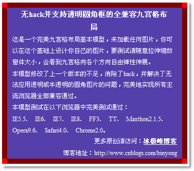

为了更直观地测试透明圆角框效果,我在body中加了一张上下渐变的水平平铺的背景图片,并且出于简化模型的需要,我将圆角框的图片的外圆角改成了透明的gif图片(PS:你也可以将它换成png-24半透明的圆角图片,当然就要注意IE6的兼容性问题,需要JS代码来支持。支持代码在下面的播放器的案例中已经应用了,你略加修改就可以使用。)。你可以参照下面的实例来设计图片,在应用你自己的设计前,你需要修改样式表中图片的宽高值。
案例模型的效果截图如下所示:
图二
在上面的效果图中,可以看到在一个渐变背景下,其圆角框是透明的。你也以点击下面的“宽屏”、“全屏”按钮来测试当窗口放大时其透明圆角图片的完美应用。
