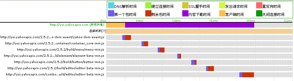

webwatch效果:
从http瀑布图来看,下载6个单独的js共需要190毫秒左右,而将6个js合并为一个需要30毫秒左右,耗时和一个单独的js文件差不多
