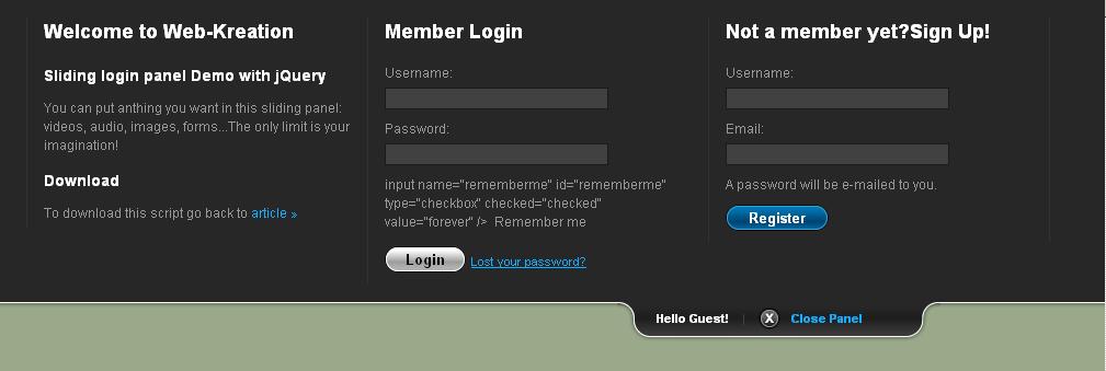

别的不说,先看效果图吧
这是展开以后的效果图
这是收缩以后的效果图
用jQuery实现这个功能也就几个函数就搞定了,来看看关键的代码吧。
