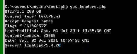

get_headers 是用来取得远程服务器的响应头信息的.用返回的第一个数组再加上正则就可以判断远程地址是否为200正常网页
