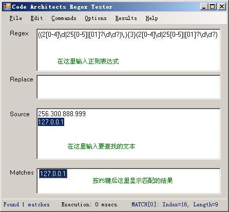

如果你不觉得正则表达式很难读写的话,要么你是一个天才,要么,你不是地球人。正则表达式的语法很令人头疼,即使对经常使用它的人来说也是如此。由于难于读写,容易出错,所以找一种工具对正则表达式进行测试是很有必要的。
不同的环境下正则表达式的一些细节是不相同的,本教程介绍的是微软 .Net Framework 2.0下正则表达式的行为,所以,我向你介绍一个.Net下的工具Regex Tester。首先你确保已经安装了.Net Framework 2.0,然后下载Regex Tester。这是个绿色软件,下载完后打开压缩包,直接运行RegexTester.exe就可以了。
下面是Regex Tester运行时的截图:
Regex Tester运行时的截图
