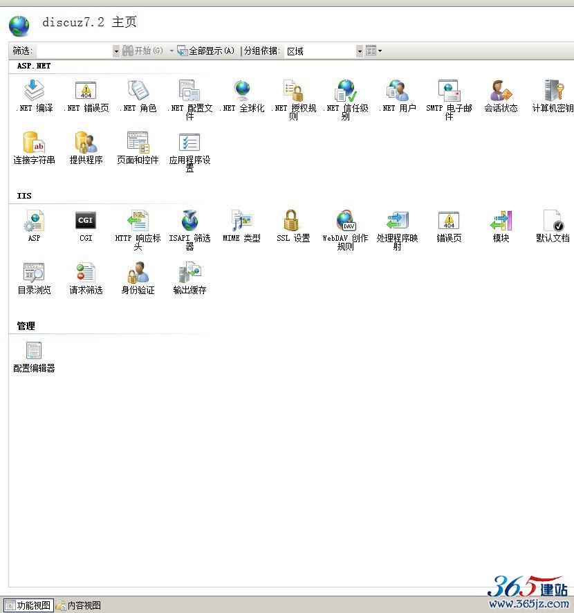

Windows server 2008R2 IIS7.5 Rewrite伪静态规则
使用说明:
1. 将 Rewrite 拷贝到G:\Rewrite
2. 在IIS的Isapi上添加这个筛选器, 筛选器名称Rewrite,可执行文件选择 Rewrite.dll
3. 重新启动IIS
4. httpd.ini 是配置文件,如果您了解Rewrite 规则,可以直接对其进行编辑
5. 规则适用于: DZ6.0/DZ6.1/DZ7.0/DZ7.2
图解:
点击左边IIS站点
打开Isapi筛选器
增加Rewrite规则
