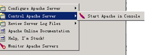

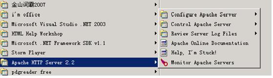

当然Apache2.2 可以使用控制台, 也可通过Apache2.2 提供的工具
使用 Monitor Apache Servers , 里面怎么用, 自己看看就知道,很简单.
其二, 是使用控制台其它Apache2.2

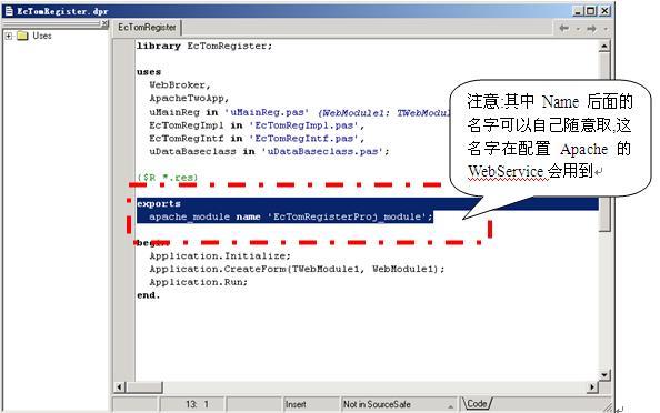

显示 "It works!" 好了, 我们的Apache 配好, 现在将Delphi Build 好的 DLL, 比如我的是 EcTomRegister.dll, 拷贝到 Apache2.2 安装目录下 的Module 中. 注意我们刚才Delphi 中
exports
  apache_module name 'EcTomRegisterProj_module';

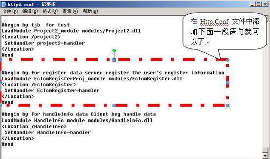

用到的是 EcTomRegisterProj_module 这个名称 . 下一步我就要在 Apaache2.2 目录下 Conf 目录下修改   httpd.conf 配置文件, 用记事本打开就可以了
#begin by for register data server register the user's register information
LoadModule EcTomRegisterProj_module modules/EcTomRegister.dll
<Location /EcTomRegister >
  SetHandler EcTomRegister-handler
</Location>
#end
注意 使用的是LoadModule 命令, 后面跟的就是 Delph7 中的Exprots 中Name 后面的名字. 注意红色字, EcTomRegister.dll , 在<Location / EcTomRegister>, 是Dll 中的文件名

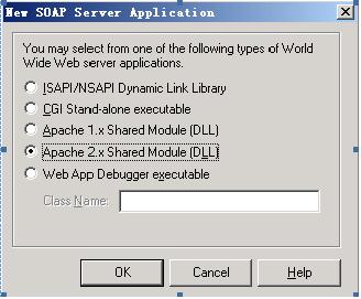

EcTomRegister-handler, 安装这个模式就可进行配置了. 注意在 Delphi7 中的 新建 Apache2.2 WebService 时一定要选择,Apache2.x Shared Module

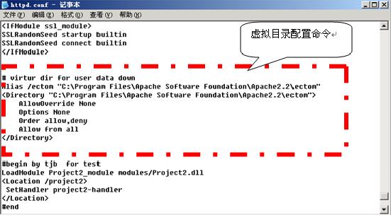

附 录 一、    Apache2.2 配置虚拟目录配置命令
# virtur dir for user data down
Alias /ectom "C:\Program Files\Apache Software Foundation\Apache2.2\ectom "
<Directory "C:\Program Files\Apache Software Foundation\Apache2.2\ectom ">
    AllowOverride None
    Options None
    Order allow,deny
    Allow from all
</Directory>
红色部分 是根据自己的情况进行配置, ectom 是虚拟目录, “C:\Program Files\Apache Software Foundation\Apache2.2\ectom ” 是路径. 其它的Apache2.2 的命令.
访问的URL  http://127.0.0.1:8080/ectom/a.html ,测试其正确性。

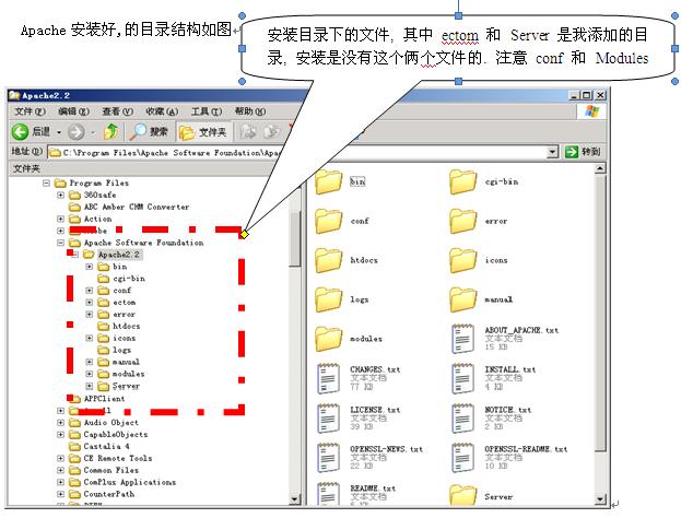

附录三 、 将安装好的Apache2.2 直接拷贝到其它的目录 , 启动Apache
因为根据需要 , 很可能, Apache2.2 拷贝到其它的目录, 而不想通过 “ apache_2.2.8-win32-x86-openssl-0.9.8g.msi ” 安装, 每次安装都很麻烦.
只有将 Apache2.2 安装好的 目录 直接拷贝或到其它目录, 当然如果是以服务其的形式其它你的Apache, 你要把服务卸载掉. 在Conf 目录的 httpd.conf 目录下, 修改
ServerRoot "C:/Program Files/Apache Software Foundation/Apache2.2"
修改成你的新路径 , 保存文件, 就可以启动Apache 了, 是不是很简单.
