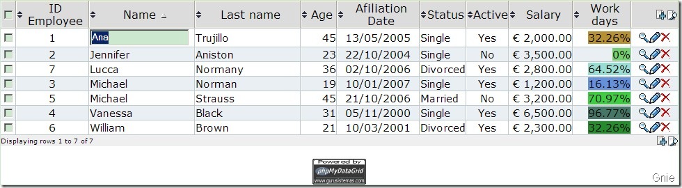

phpMyDataGrid主要是通过phpmydatagrid.class.php,dgscripts.js来实现的,总共加起来不到100kB,又是一个小巧的软件。对于这两个文件就不多讲了,感兴趣的同学可以“打包带走”回去慢慢品。主要介绍该软件的使用方法,即实例datagrid_for_mysql.php。先看一下页面示意图:
通过PHP实现DataGrid功能
点击查看大图
