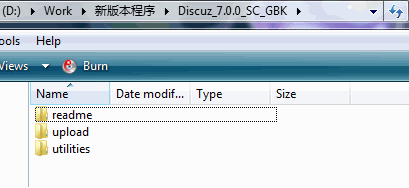

本次演示以 GBK 版本为例下载到本地,解压缩得到如下图所示的三个文件:
upload 这个目录下面的所有文件是我们需要上传到服务器上的可用程序文件;
readme 目录为产品介绍、授权、安装、升级、转换以及版本更新日志说明;
utilities 目录为论坛附带工具,包括我们这次升级要用到的 upgrade11.php 程序。

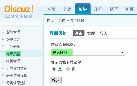

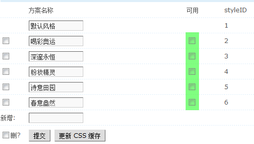

3、升级到 Discuz! 7.0.0 后原来的风格将不能继续使用,故此在升级之前先把风格换回默认风格,并设置其他风格不可用
用管理员登录论坛后台 => 版块 => 界面风格 => 设置:“默认论坛风格”选择“默认风格”
用管理员登录论坛后台 => 版块 => 界面风格 => 管理:将非默认的其他所有风格都设置为不可用

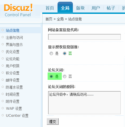

4、关闭论坛
用管理员登录论坛后台 => 全局 => 站点信息 => 论坛关闭:选择“是”

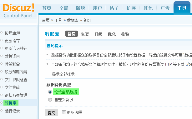

2)数据库备份
独立主机直接拷贝一份当前 Discuz! 6.1.0 使用的数据库即可,记得拷贝之前停止 MySQL 服务,否则会造成备份数据的损坏。

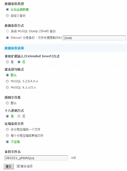

虚拟主机用户推荐直接在论坛后台进行备份,用管理员登录论坛后台 => 工具 => 数据库 => 备份:推荐备份“论坛全部数据”
如果要对备份数据再做其他要求可以点击上图中的“更多选项”根据需要进行选择:
具体各个选项的含义可以参考这个教程中的说明:http://www.discuz.net/thread-744280-1-1.html

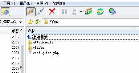

1、首先把 FTP 目录下除了 attachments 和 config.inc.php 文件以外,把其它所有文件和目录全部移动到一个新建的 oldbbs 目录中
说明:保留 Discuz! 6.1.0 的 config.inc.php 文件的原因是两个版本的这个文件没有做修改,保留是为了免去重新配置的麻烦。

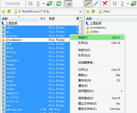

2、上传 Discuz! 7.0.0 (除 attachments 和 config.inc.php 文件外)的所有程序文件到服务器上
注:虚拟主机上传文件请一定使用二进制方式上传,独立主机直接在服务器上下载解压缩即可。

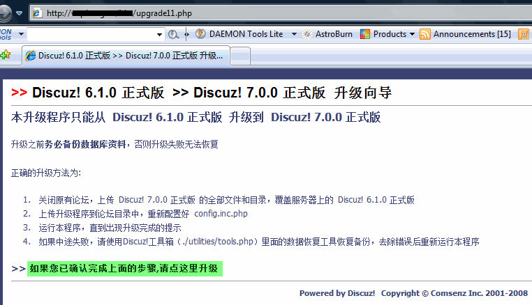

4、上传下载的 Discuz! 7.0.0 安装包的 ./utilities/upgrade11.php 到论坛程序根目录下

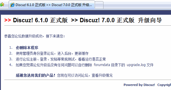

5、在浏览器中运行 http://www.domain.com/upgrade11.php 升级程序进行升级(其中 http://www.domain.com 为你的论坛访问地址)
上图界面中点击“>> 如果您已确认完成上面的步骤,请点这里升级 ”链接开始升级,升级过程是自动跳转的,无需人工干预,直至升级成功。

1、删除服务器上的升级程序 upgrade11.php 。
注意:升级程序会自动被删除,但是如果由于一些原因没有被自动删除请手动删除。

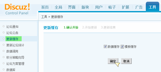

2、使用管理员身份登录论坛,进入后台 => 工具 => 更新缓存。

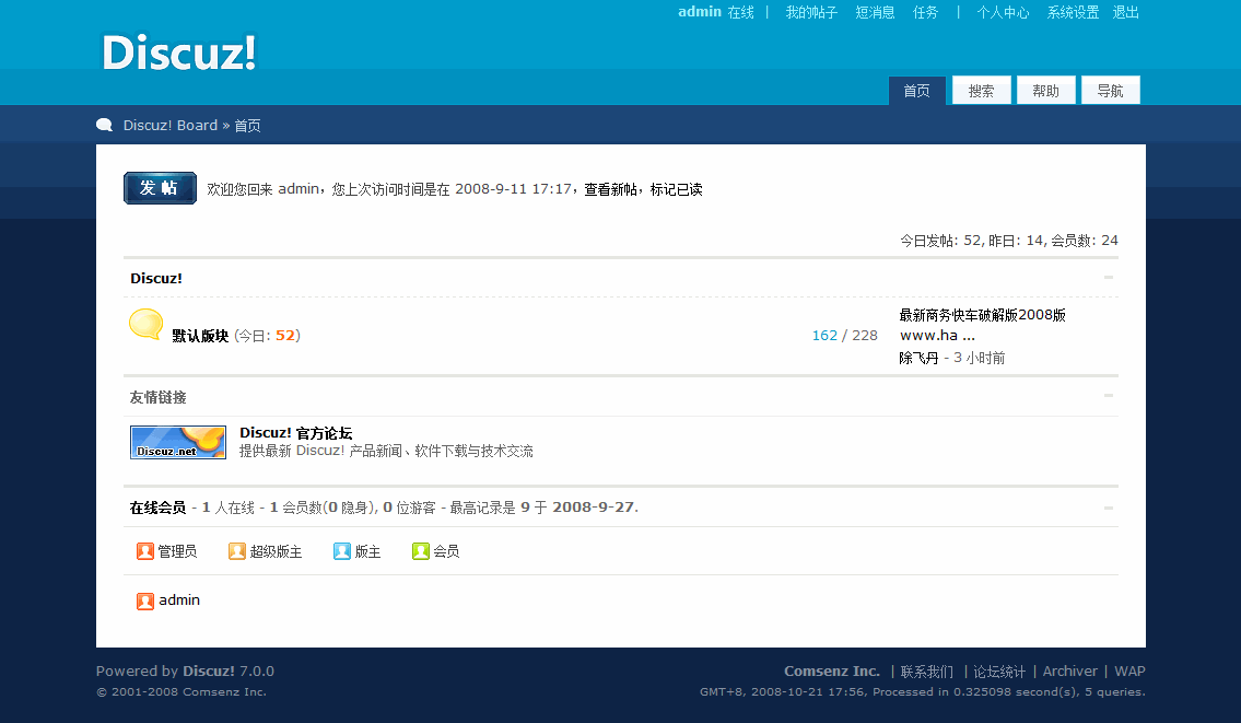

3、打开论坛进行注册、登录、发帖等常规测试,看看运行是否正常。
4、如果需要以前的图片或文件,可以到 oldbbs 文件夹里找,当然如果确定不需要了或 Discuz!7.0.0 没问题了可以把 oldbbs 删除掉。
至此, Discuz! 6.1.0 到 Discuz! 7.0.0 升级成功!
