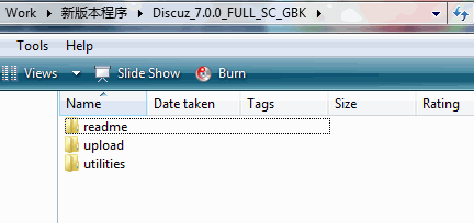

本次演示以 GBK 版本为例(其他字符集版本的请同样按照此教程升级),下载到本地,解压缩得到如下图所示的几个文件:
upload 这个目录下面的所有文件是我们需要上传到服务器上的可用程序文件;
readme 目录为产品介绍、授权、安装、升级、转换以及版本更新日志说明;
utilities 目录为论坛附带工具,包括我们这次升级要用到的 d60tod70.php 程序。

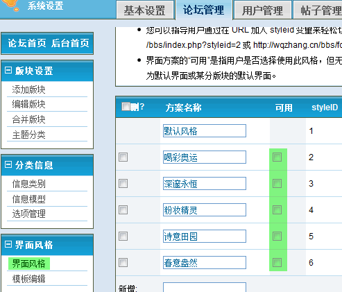

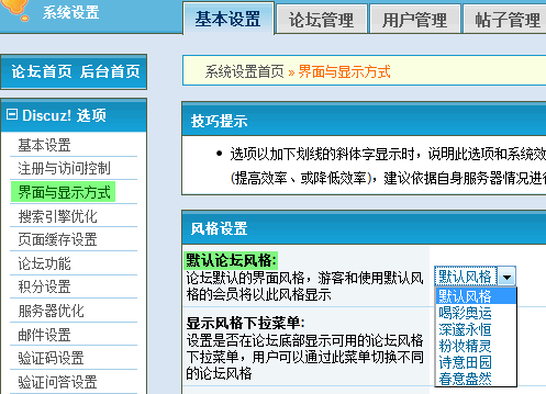

3、升级到 Discuz! 7.0.0 后原来的风格将不能继续使用,故此在升级之前先把风格换回默认风格,并设置其他风格不可用
用管理员登录论坛后台 => 基本设置 => 界面与显示方式 => 默认论坛风格:选择“默认风格”
用管理员登录论坛后台 => 论坛管理 => 界面风格 => 管理:将非默认的其他所有风格都设置为不可用

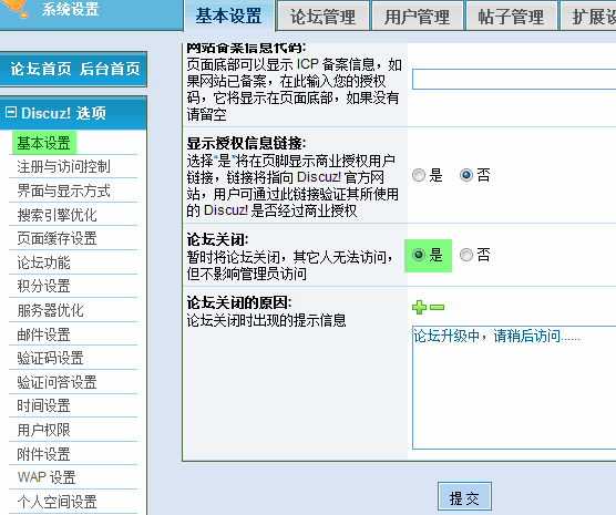

4、关闭论坛
用管理员登录论坛后台 => 基本设置 => Discuz! 选项 => 基本设置 => 论坛关闭:选择“是”

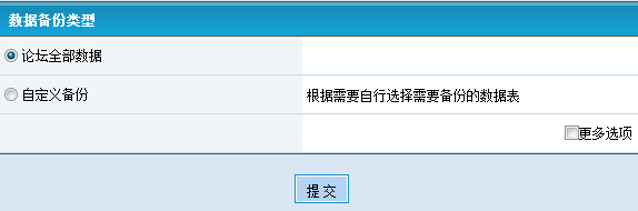

虚拟主机用户推荐直接在论坛后台进行备份,用管理员登录论坛后台 => 系统工具 => 数据库 => 资料备份:推荐备份“论坛全部数据”

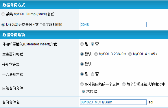

如果要对备份数据再做其他要求可以点击上图中的“更多选项”根据需要进行选择:
具体各个选项的含义可以参考这个教程中的说明:http://www.discuz.net/thread-744280-1-1.html

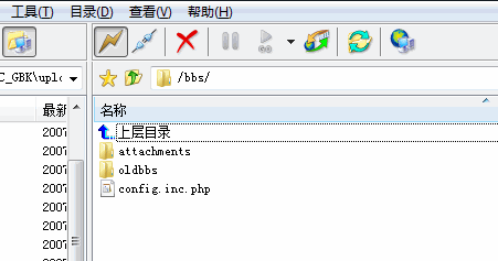

1、首先把 FTP 目录下除了 attachments 和 config.inc.php 文件以外,把其它所有文件和目录全部移动到一个新建的 oldbbs 目录中
说明:保留 Discuz! 6.0.0 的 config.inc.php 文件的原因是升级的过程这个文件会自动更新,免去了重新配置的麻烦。

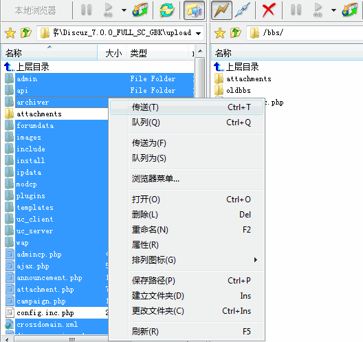

2、上传 Discuz_7.0.0_FULL (除 attachments 和 config.inc.php 文件外)的所有程序文件到服务器上
注:虚拟主机上传文件请一定使用二进制方式上传,独立主机直接在服务器上下载解压缩即可。

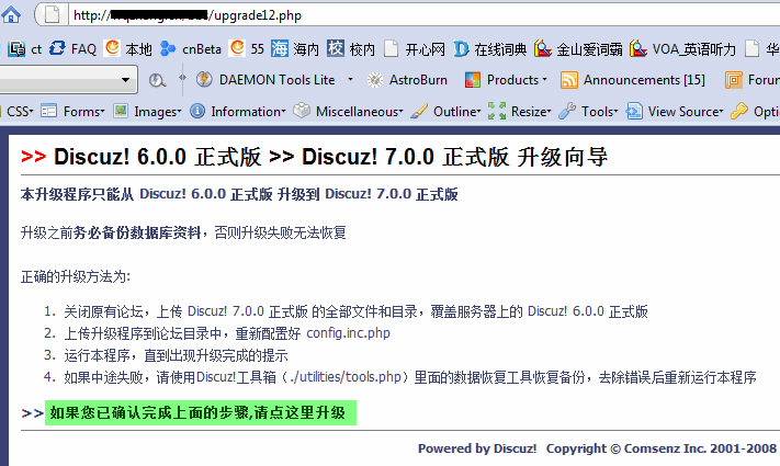

5、在浏览器中运行 http://www.domain.com/d60to70.php 升级程序进行升级(其中 http://www.domain.com 为你的论坛访问地址)
上图界面中点击“>> 如果您已确认完成上面的步骤,请点这里升级 ”链接开始升级,如果您已经安装了 UCenter 可以直接升级 Discuz!,如果没有请选择“没有,我没有安装过UCenter”

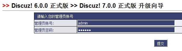

点击“没有,我没有安装过UCenter”,接下来需要填写一下 Discuz! 6.0.0 的管理员帐户密码。

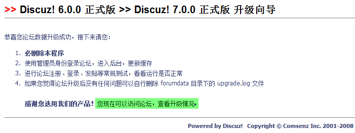

升级过程是自动跳转的,无需人工干预,直至升级成功。
三、升级后的一些善后操作
1、删除服务器上的升级程序 dz60to70.php 。
注意:升级程序会自动被删除,但是如果由于一些原因没有被自动删除请手动删除。

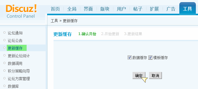

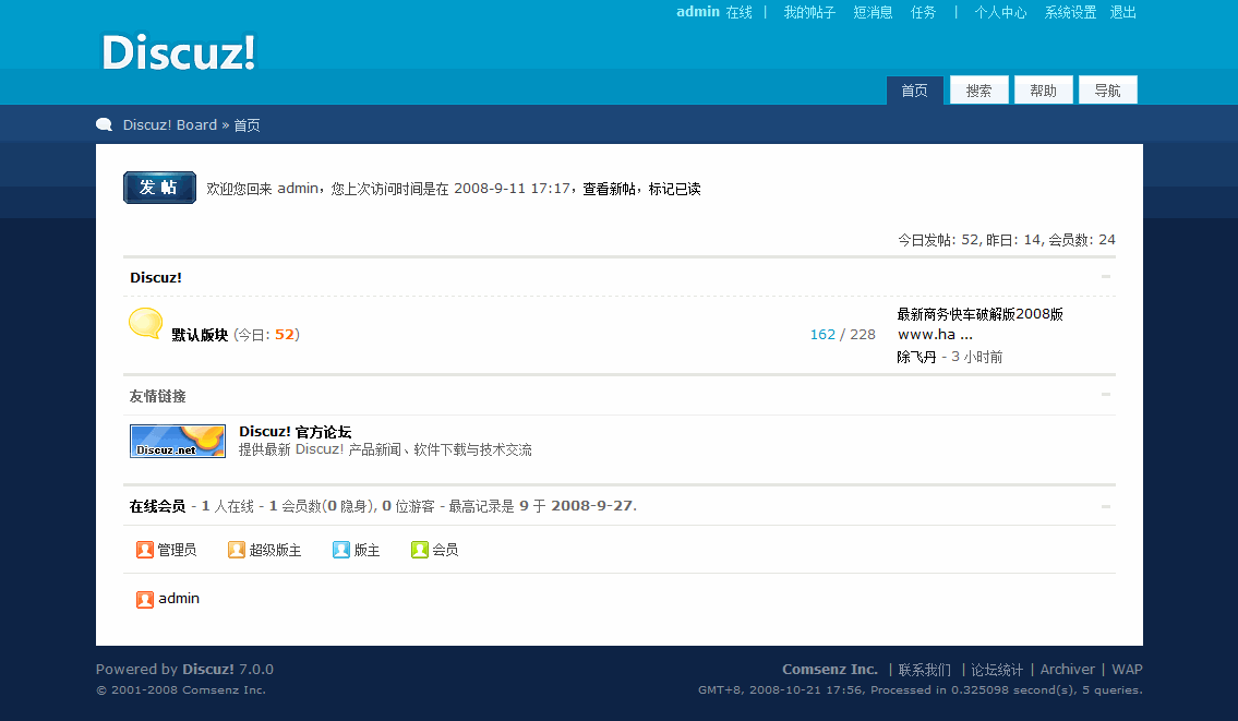

4、使用管理员身份登录论坛,进入后台 => 工具 => 更新缓存。
5、打开论坛进行注册、登录、发帖等常规测试,看看运行是否正常。
6、如果需要以前的图片或文件,可以到 oldbbs 文件夹里找,当然如果确定不需要了或 Discuz!7.0.0 没问题了可以把 oldbbs 删除掉。
至此, Discuz! 6.0.0 到 Discuz! 7.0.0 升级成功!

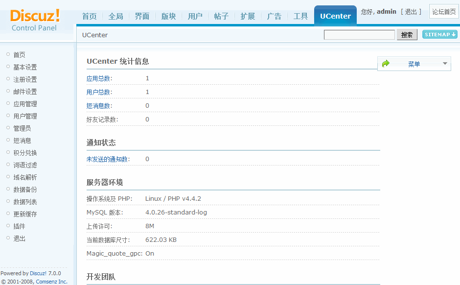

Discuz! 6.0.0 升级到 Discuz! 7.0.0 过程中自动安装了一个 UCenter 整合在 Discuz!7.0.0 的 uc_sever 里面,无须提前手动安装 UCenter 1.5.0,如果要访问 UCenter 进行管理操作只需登录 Discuz! 7.0.0 后台点击“UCenter”即可,其中 UCenter 的创始人密码同 Discuz! 论坛的管理员密码,登录后可以进行自行修改。或者可以通过 http://www.domain.com/uc_server 这个地址访问 UCenter。
