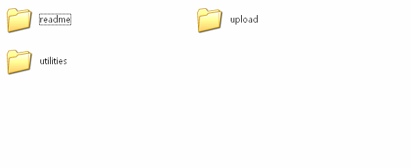

本次演示以 GBK 版本为例下载到本地,解压缩得到如下图所示的三个文件:
upload 这个目录下面的所有文件是我们需要上传到服务器上的可用程序文件;
readme 目录为产品介绍、授权、安装、升级、转换以及版本更新日志说明;
utilities 目录为论坛附带工具,包括我们这次升级要用到的 upgrade13.php 程序。

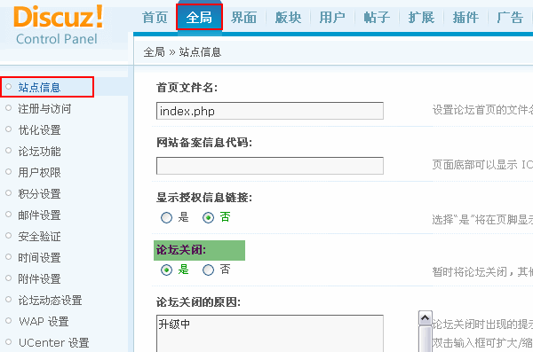

3、关闭论坛
用管理员登录论坛后台 => 全局 => 站点信息 => 论坛关闭:选择“是”,如图:

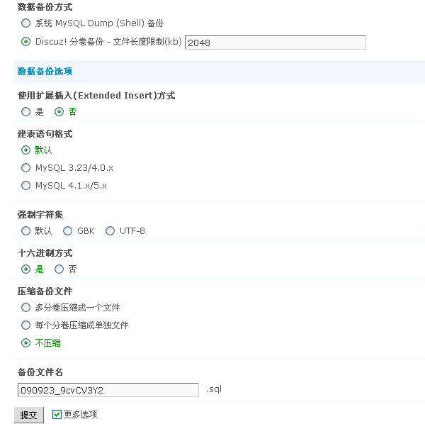

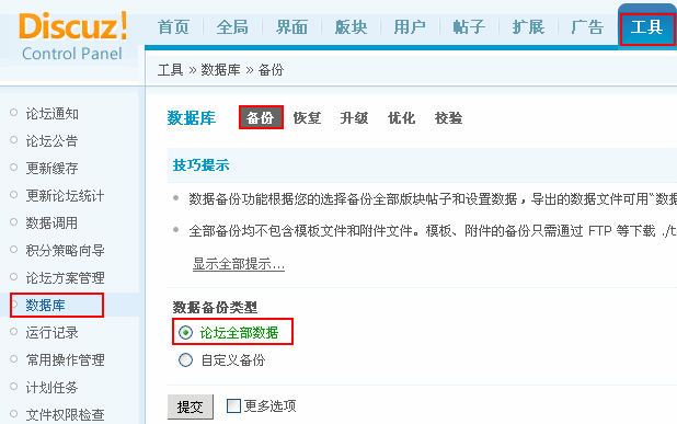

虚拟主机用户推荐直接在论坛后台进行备份,用管理员登录论坛后台 => 工具 => 数据库 => 备份:推荐备份“论坛全部数据”,如图:
如果要对备份数据再做其他要求可以点击上图中的“更多选项”根据需要进行选择:
具体各个选项的含义可以参考这个教程中的说明:http://www.discuz.net/thread-744280-1-1.html

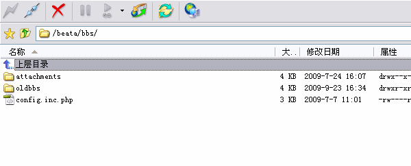

1、首先把 FTP 目录下除了 attachments 和 config.inc.php 文件以外,把其它所有文件和目录全部移动到一个新建的 oldbbs 目录中
注意:当你的 UCenter 以文件夹形式放置到论坛根目录下时,比如你发现论坛根目录下有一个 uc_server 目录时,此目录为 UCenter 程序,不做移动和备份。
说明:保留 Discuz! 7.1 的 config.inc.php 文件的原因是两个版本的这个文件没有做修改,保留是为了免去重新配置的麻烦。

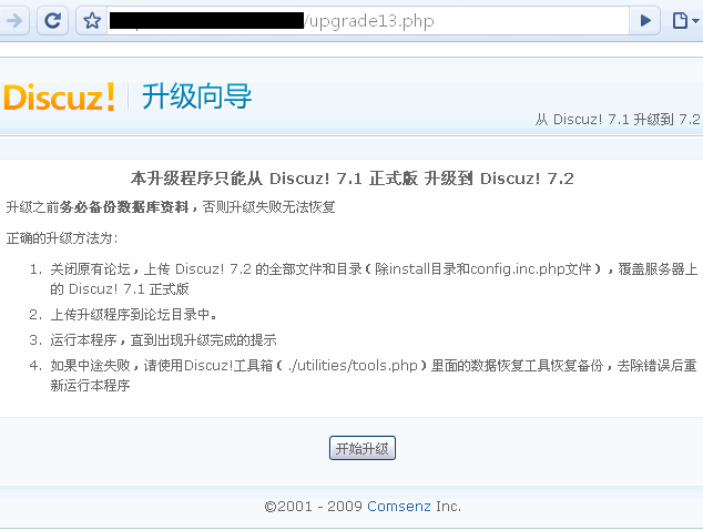

5、在浏览器中运行 http://www.domain.com/upgrade13.php 升级程序进行升级(其中 http://www.domain.com 为你的论坛访问地址)
上图界面中点击“开始升级”按钮开始升级,升级过程是自动跳转的,无需人工干预。

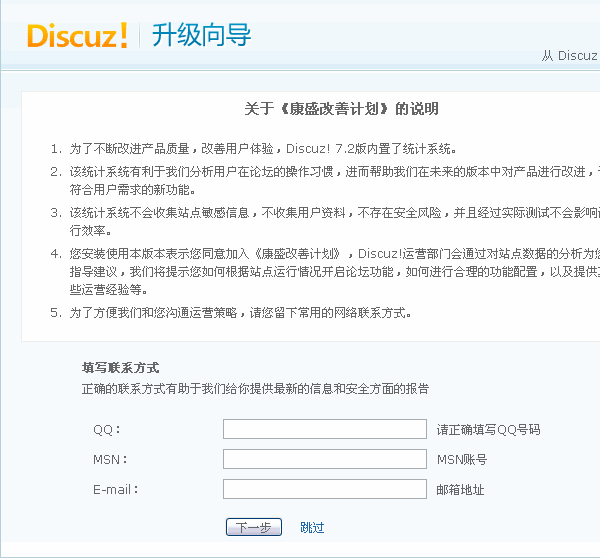

关于康盛改善计划的说明:
为了方便我们和您沟通运营策略,您可以留下常用的网络联系方式,也可以点击“下一步”跳过该步。

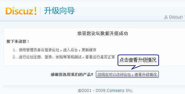

升级完成:

1、删除服务器上的升级程序 upgrade13.php 。
注意:升级程序会自动被删除,但是如果由于一些原因没有被自动删除请手动删除。

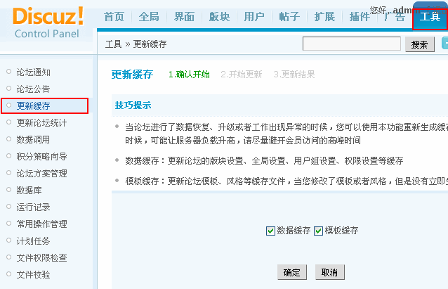

2、使用管理员身份登录论坛,进入后台 => 工具 => 更新缓存。
3、打开论坛进行注册、登录、发帖等常规测试,看看运行是否正常。
4、如果需要以前的图片或文件,可以到 oldbbs 文件夹里找,当然如果确定不需要了或 Discuz!7.2 没问题了可以把 oldbbs 删除掉。
至此, Discuz! 7.1 到 Discuz! 7.2 升级成功!
