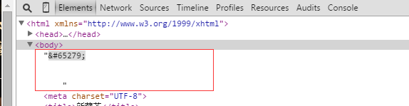

只会在chrome和edge浏览器出现,ff则不会出现这个问题。由于该页面是由PHP+HTML模板拼接接,因此先后排查了html文件、JavaScript文件、php文件。均未发现问题。
使用chrome F12发现空白处是一串&#65279字符。通过搜索,了解到这原来是UTF-8的编码问题。
我使用的编码是UTF-8 + BOM,这种编码方式一般会在windows操作系统中出现,比如WINDOWS自带的记事本等软件,在保存一个以UTF-8编码的文件时,会在文件开始的地方插入三个不可见的字符(0xEF 0xBB 0xBF,即BOM)。它是一串隐藏的字符,用于让记事本等编辑器识别这个文件是否以UTF-8编码。对于一般的文件,这样并不会产生什么麻烦。但对于 PHP来说,BOM是个大麻烦。因为PHP并不会忽略BOM,所以在读取、包含或者引用这些文件时,会把BOM作为该文件开头正文的一部分。根据嵌入式语言的特点,这串字符将被直接执行(显示)出来。
知道问题的原因之后,便很好解决了。
新建一个文件 bom.php放在根目录下,代码如下,执行即可!
