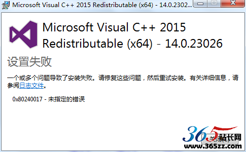

安装64位 Microsoft visual C++2015 0x80240017未指定错误
查资料说是没有安装 KB2999226 补丁,查看错误日志文件,里面有一行C:\ProgramData\Package Cache\FC6260C33678BB17FB8B88536C476B4015B7C5E9\packages\Patch\x64\Windows8.1-KB2999226-x64.msu" /quiet /norestart'可见,该补丁是带了的,而它安装失败,直接去点击这个补丁,弹出错误:此更新不适用你的计算机。
可见,安装此补丁失败的原因是,它又需要前置条件,原文摘录如下:系统必备组件 若要安装此更新,您必须 2014 年 4 月累积更新 Windows RT 8.1、 Windows 8.1 和 Windows Server 2012 R2 (2919355) 安装在 Windows 8.1 或 Windows Server 2012 R2 上。或者安装 Windows 7 的 Windows Server 2008 R2 的 Service Pack 1.或者安装 Service Pack 2 适用于 Windows Vista 和 Windows server 2008. 那么,需要安装 2919355 号补丁,页面地址https://support.microsoft.com/zh-cn/kb/2919355下载页面在:https://www.microsoft.com/en-us/download/details.aspx?id=42334以下复制该问题的解决办法之二:

解决办法:就是开启Windows自动更新,打全补丁,估计微软是为了告诉我们:他们不但修补了漏洞还增加了新功能。

解决Visual C++ Redistributable for Visual Studio 2015的安装问题
1. Visual C++ Redistributable for Visual Studio 2015系统要求:Windows 7情况下必须是Windows 7 with SP1.或者Windows10
2.系统检测方法:命令行输入winver.exe回车,如果你的windows版本是7600,需要将系统升级到7601即SP1。
3.升级方法:
1)首先在这里http://www.microsoft.com/zh-cn/download/details.aspx?id=5842##,下载SP1升级程序,1.9GB那个文件,用虚拟光驱载入安装或者解压安装。
2)升级完毕之后安装http://www.microsoft.com/zh-cn/download/details.aspx?id=49982 ->即net 4.6环境.
3)只要成功安装了Microsoft .NET Framework 4.6.1,再安装VC++2015 32位和64位运行库即可。
4)如果实在升级不了.那么,可以考虑下载原版win7 sp1镜像安装更新系统或重做系统,系统镜像推荐在http://msdn.itellyou.cn/下载。或者考虑升级windows 10,但不推荐有驱动问题的升级,尤其是品牌笔记本与台式机。windows 8/8.1 基本是同一个思路。
5)附上Visual C++ Redistributable for Visual Studio 2015的下载地址:https://www.microsoft.com/zh-cn/download/details.aspx?id=48145
