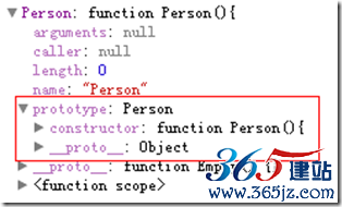

无论什么时候,只要创建了一个新函数,就会根据一组特定的规则为该函数创建一个prototype属性,默认情况下prototype属性会默认获得一个constructor(构造函数)属性,这个属性是一个指向prototype属性所在函数的指针,有些绕了啊,写代码、上图!
function Person(){
根据上图可以看出Person对象会自动获得prototyp属性,而prototype也是一个对象,会自动获得一个constructor属性,该属性正是指向Person对象。

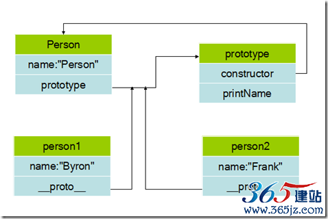

当调用构造函数创建一个实例的时候,实例内部将包含一个内部指针(很多浏览器这个指针名字为__proto__)指向构造函数的prototype,这个连接存在于实例和构造函数的prototype之间,而不是实例与构造函数之间。
function Person(name){
                this.name=name;
            Person.prototype.printName=function(){
                alert(this.name);

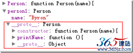

            var person1=new Person('Byron');
            var person2=new Person('Frank');
Person的实例person1中包含了name属性,同时自动生成一个__proto__属性,该属性指向Person的prototype,可以访问到prototype内定义的printName方法,大概就是这个样子的
