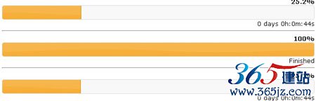

效果图:

效果图:

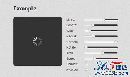

1、Spin.js
可以自定义动画加载图案的长度、宽度、粗细、速度等参数,非常灵活。
在线演示 / 源码下载

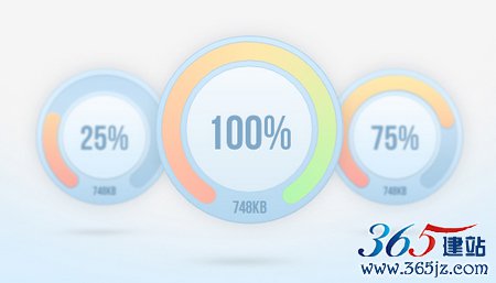

3、Percentage Loader
一款轻量的 jQuery 进度条插件,以百分比的形式呈现加载进度,同时显示已加载内容的大小。
在线演示 / 源码下载

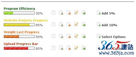

4、jQuery Progress Bar
在线演示 /  源码下载

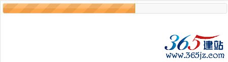

6、Progressbar
这是基于 jQuery UI 的进度条插件,可以通过 jQuery UI 的主题功能定制外观。
