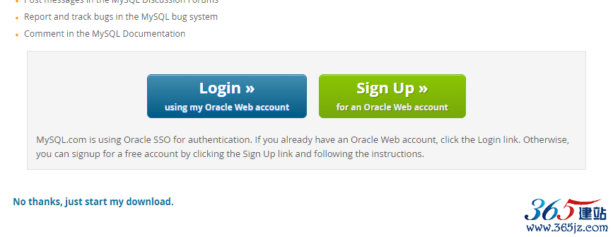

根据电脑配置来选,我选了 windows(x86,64-bit),ZIP Archive这个,点击Download,页面跳转到如下图
点击最下面的No thanks,just start my download,开始下载。

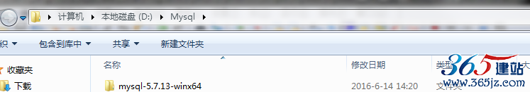

我的mysql安装路径是D:\Mysql\mysql-5.7.13-winx64

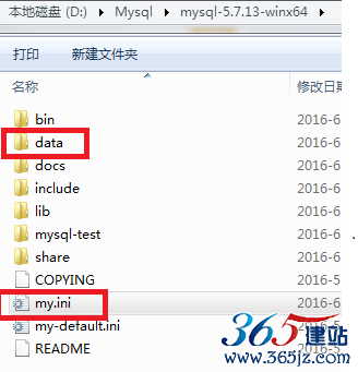

2.配置my.ini文件,新增data文件夹
在安装mysql的路径下面新建一个my.ini文件
my.ini文件里面写上如下代码:

新建一个文件夹命名为data

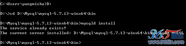

打开cmd
出现安装成功说明就OK了(我这边已经安装过了,所以出现the service already exist)

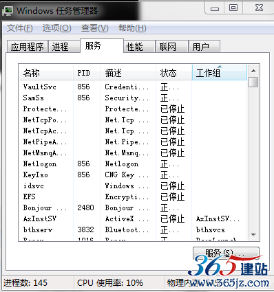

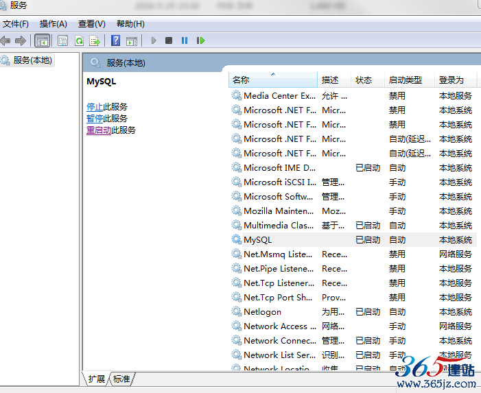

3.启动mysql服务器
启动任务管理器——点击服务
进入服务
右键mysql,点击启动or重新启动

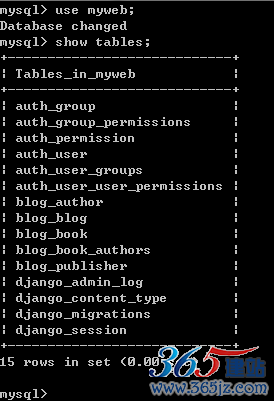

进入mysql后,输入show databases;
输入use myweb;
再输入show tables;
