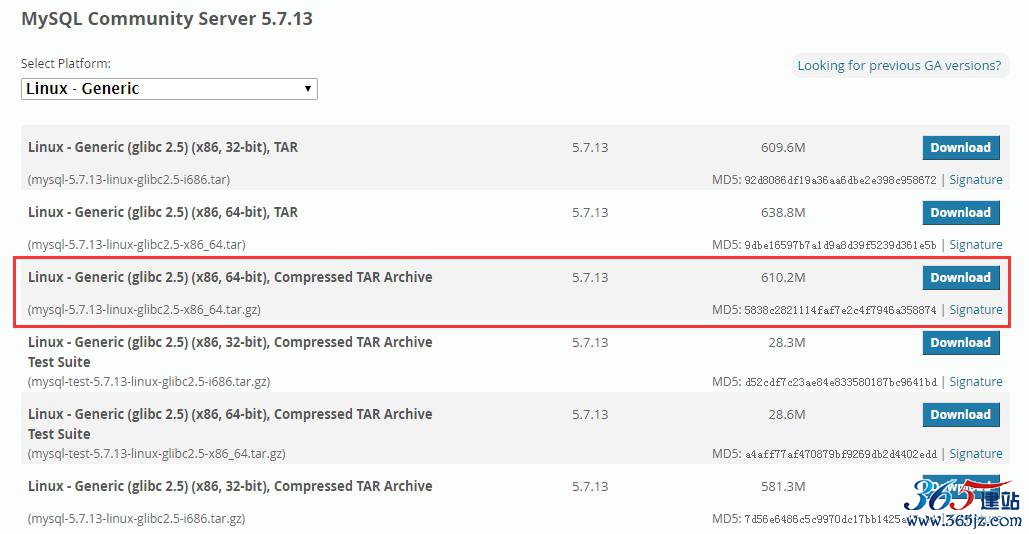

2下载mysql
在官网:http://dev.mysql.com/downloads/mysql/ 中,选择以下版本的mysql下载:
执行如下命名:
#mkdir /data/software
#cd /data/software
#wget http://dev.mysql.com/get/Downloads/MySQL-5.7/mysql-5.7.13-linux-glibc2.5-x86_64.tar.gz

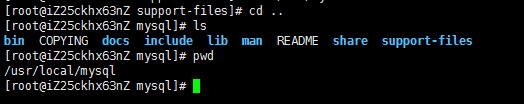

3解压压缩包到目标位置
# mkdir /usr/local/mysql
#cd /dat/software
#pwd
执行后如下:
#ls
#cd /usr/local
#pwd
# tar -xzvf /data/software/mysql-5.7.13-linux-glibc2.5-x86_64.tar.gz
#ls
--修改文件名
# mv mysql-5.7.13-linux-glibc2.5-x86_64 mysql
#ls

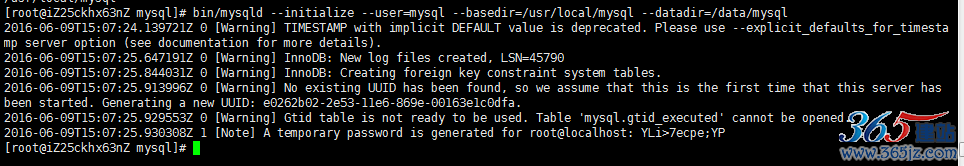

# bin/mysqld --initialize --user=mysql --basedir=/usr/local/mysql --datadir=/data/mysql
 此处需要注意记录生成的临时密码,如上文:YLi>7ecpe;YP

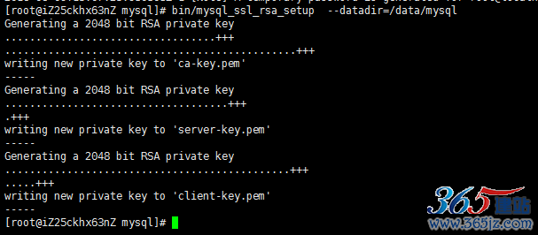

#bin/mysql_ssl_rsa_setup  --datadir=/data/mysql

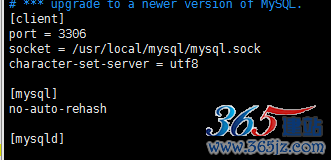

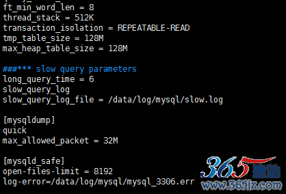

# vim /etc/my.cnf
修改以下内容:

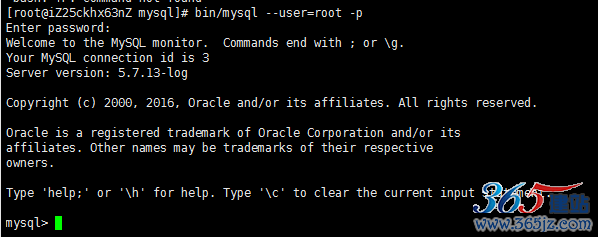

9启动mysql
#bin/mysqld_safe --user=mysql &
bin/mysql --user=root –p
--输入第6步生成的临时密码

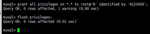

mysql> set password=password('A123456');
mysql>grant all privileges on *.* to root@'%' identified by 'A123456';
mysql> flush privileges;
mysql> use mysql;
mysql> select host,user from user;
