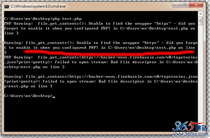

最近在研究Hacker News API时遇到一个HTTPS问题。因为所有的Hacker News API都是通过加密的HTTPS协议访问的,跟普通的HTTP协议不同,当使用PHP里的函数 file_get_contents() 来获取API里提供的数据时,出现错误,使用的代码是这样的:
<?php
$data = file_get_contents("https://hacker-news.firebaseio.com/v0/topstories.json?print=pretty");
当运行上面的代码是遇到下面的错误提示:
PHP Warning:  file_get_contents(): Unable to find the wrapper "https" - did you forget to enable it when you configured PHP?
下面是截图:
php https error
为什么会出现这样的错误?
在网上经过一番搜索,发现遇到这样错误的人还不少,问题很直接,是因为在PHP的配置文件里没有开启一个参数,在我本机上是 /apache/bin/php.ini 里的 ;extension=php_openssl.dll 这一项,需要将前面的分号去掉。你可以用下面的脚本来检查你的PHP环境的配置:
