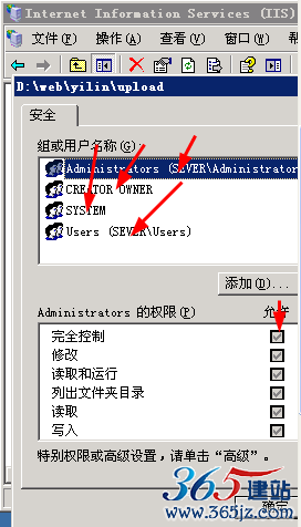

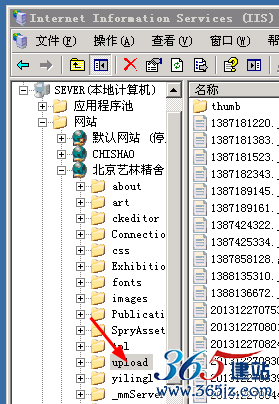

在IIS的管理中找到要删除文件的相应目录,然后右键选择“权限” 对所有用户 的修改、读写权限设置打勾。
步骤如图所示:
