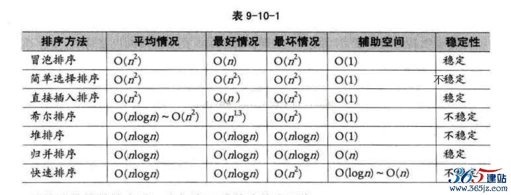

  这里我们来探讨一下常用的比较排序算法,非比较排序算法将在下一篇文章中介绍。下表给出了常见比较排序算法的性能:

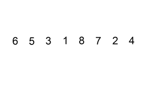

  上述代码对序列{ 6, 5, 3, 1, 8, 7, 2, 4 }进行冒泡排序的实现过程如下
  使用冒泡排序为一列数字进行排序的过程如右图所示:

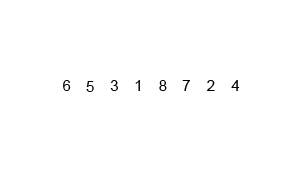

  使用鸡尾酒排序为一列数字进行排序的过程如右图所示:
  以序列(2,3,4,5,1)为例,鸡尾酒排序只需要访问一次序列就可以完成排序,但如果使用冒泡排序则需要四次。但是在乱数序列的状态下,鸡尾酒排序与冒泡排序的效率都很差劲。

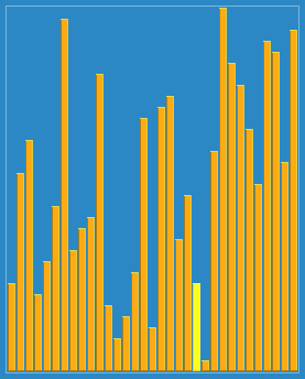

   上述代码对序列{ 8, 5, 2, 6, 9, 3, 1, 4, 0, 7 }进行选择排序的实现过程如右图
  使用选择排序为一列数字进行排序的宏观过程:

  上述代码对序列{ 6, 5, 3, 1, 8, 7, 2, 4 }进行归并排序的实例如下
  使用归并排序为一列数字进行排序的宏观过程:
  归并排序除了可以对数组进行排序,还可以高效的求出数组小和(即单调和)以及数组中的逆序对,详见这篇博文

  使用快速排序法对一列数字进行排序的过程:
  快速排序是不稳定的排序算法,不稳定发生在基准元素与A[tail+1]交换的时刻。
  比如序列:{ 1, 3, 4, 2, 8, 9, 8, 7, 5 },基准元素是5,一次划分操作后5要和第一个8进行交换,从而改变了两个元素8的相对次序。
