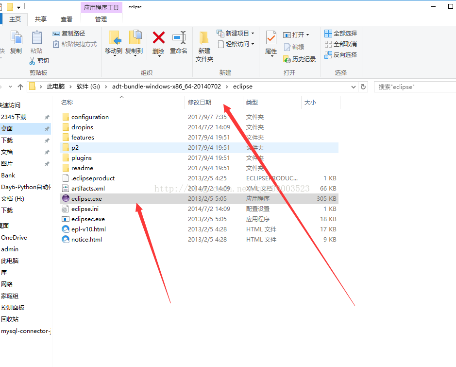

1.首先我们启动eclipse 和夜神模拟器

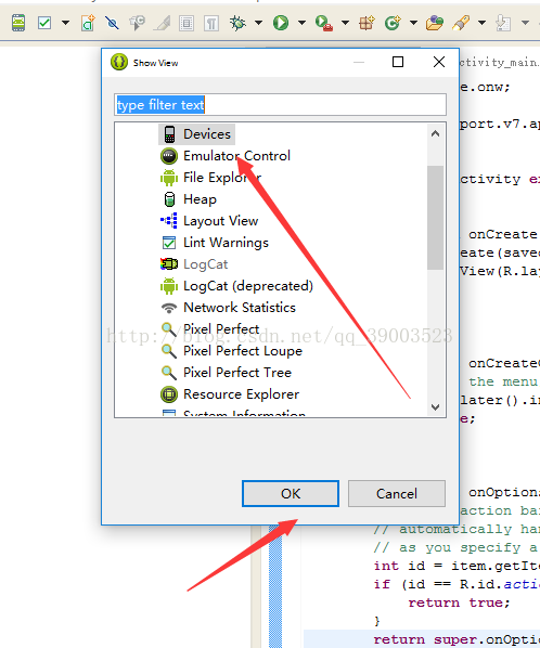

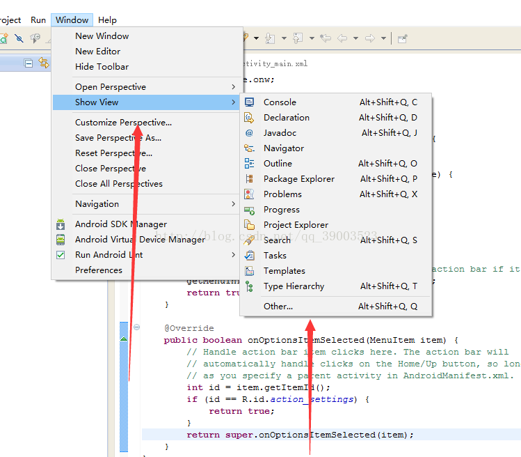

3.所以第三步我们需要进行查看  打开eclipse   window   show view 下的Other  接着打开Devices  点击OK
出现了设备 注意一定需要这里显示有连接不然run as 的时候会出现找不到存活设备等问题 当然是英文

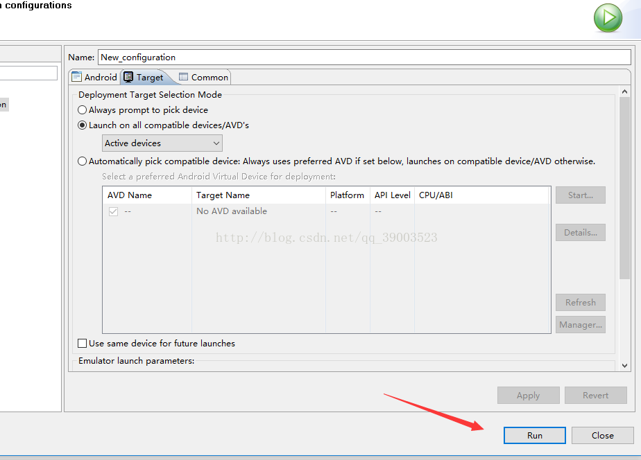

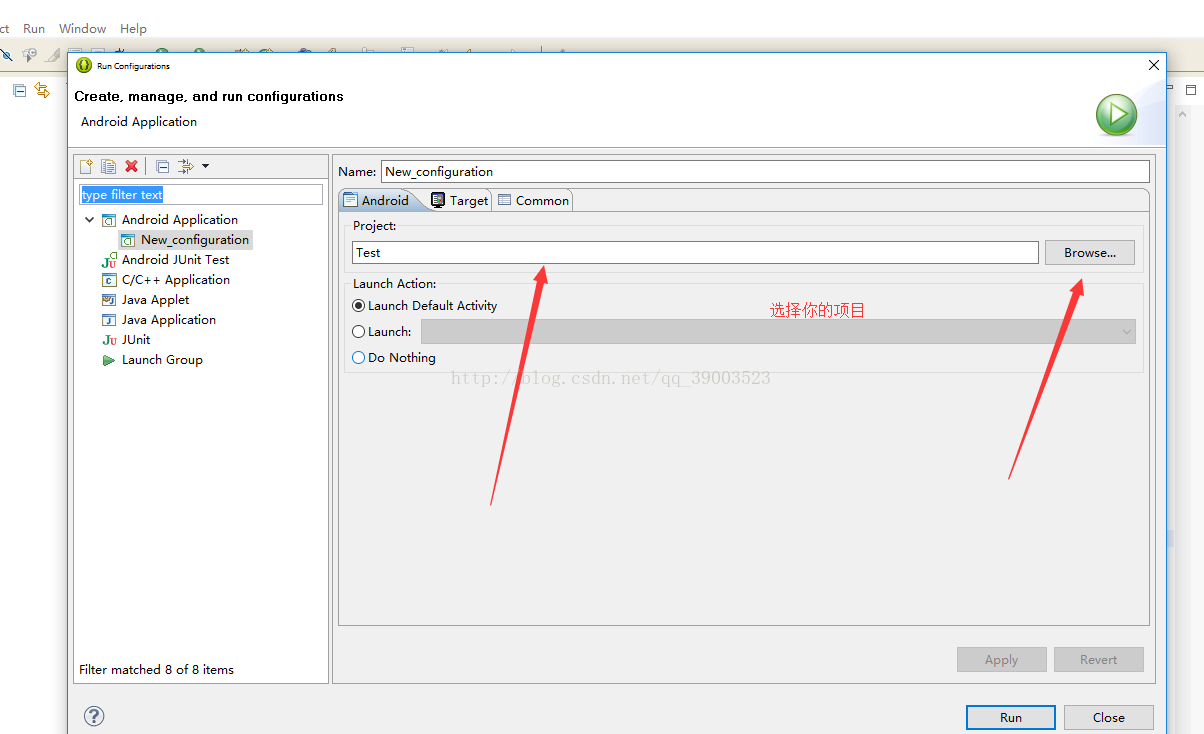

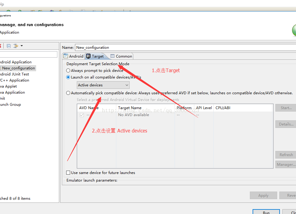

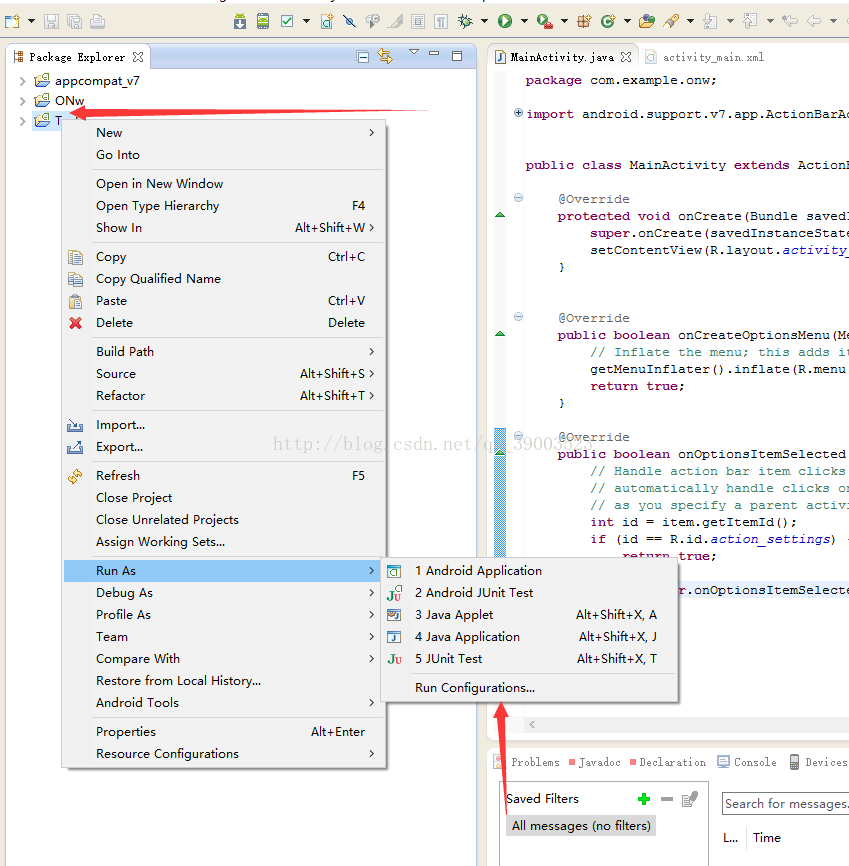

4.第四步设置eclipse启动模拟器的方式 右键你的项目 找到run as 接下操作如图
最后运行 run

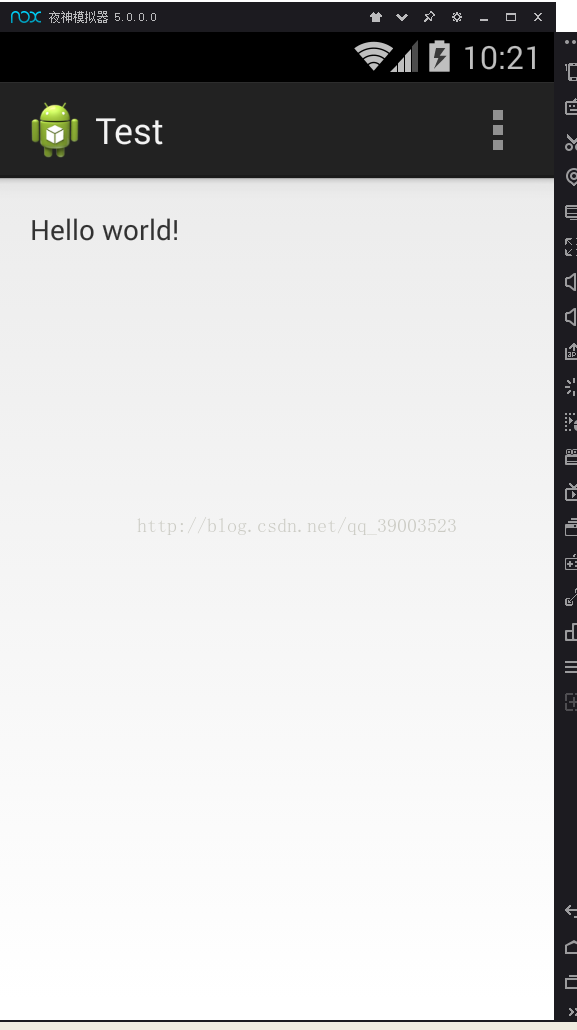

最后成功运行
