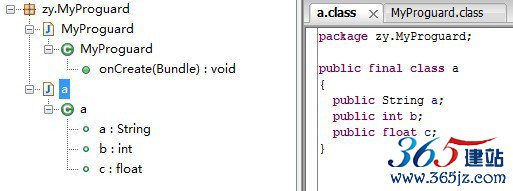

大功告成,正常的编译签名后就可以防止代码被反编译了。反编译经过代码混淆的apk得到的代码应该类似于下面的效果,是很难看懂的:
