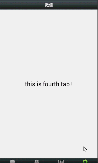

2、FragmentManager+Fragment实现
主要利用了Fragment在主内容界面对Fragment的add,hide等事务操作。
效果图:
代码:
主Activity

评价:实现效果和第一种效果一模一样,每个Fragment独自处理自己内部的逻辑,代码整洁很多,并且支持左右滑动。感觉是第一种和第二种的结合版本。
4、TabPageIndicator+ViewPager+FragmentPagerAdapter
实现方式和3是一致的,但是使用了TabPageIndicator作为tab的指示器,效果还是不错的,这个之前写过,就不再贴代码了。
效果图:
