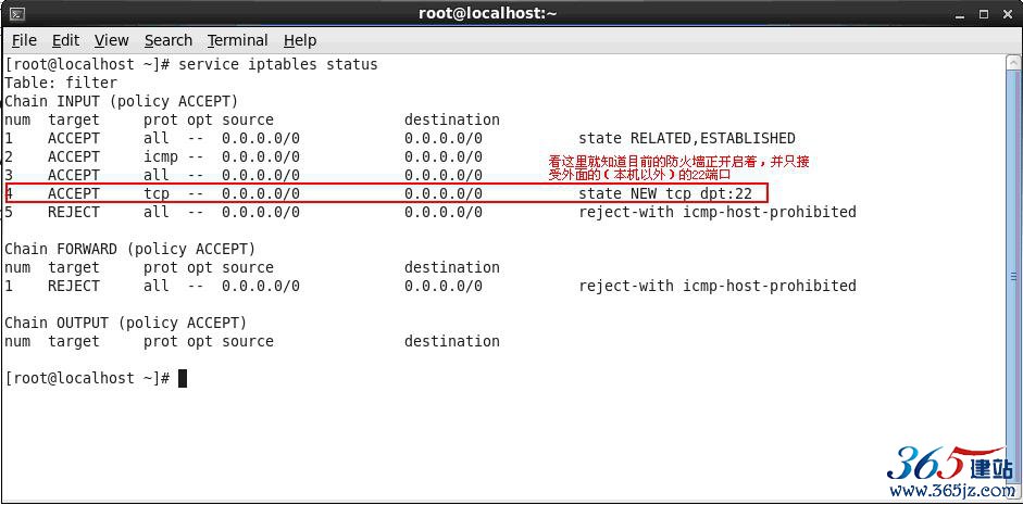

1、查看防火墙状态
[root@localhost ~]# service iptables status<回车>

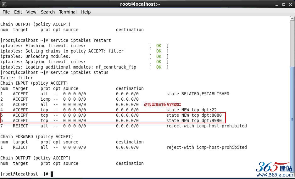

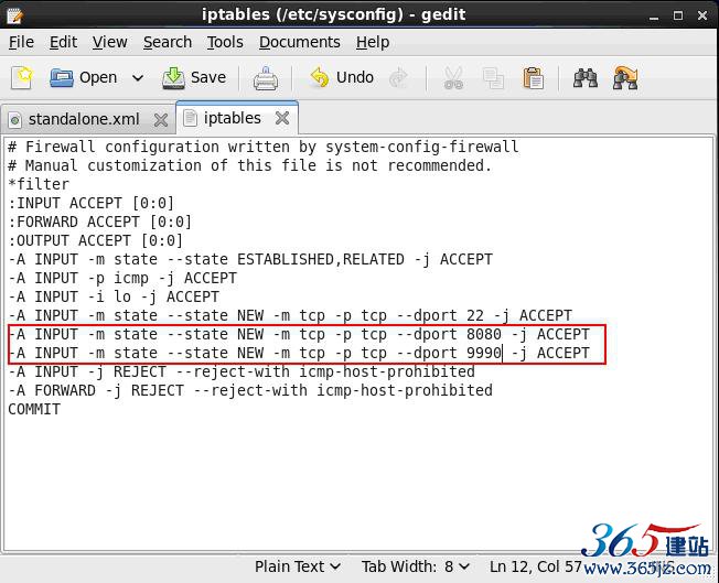

2、编辑/etc/sysconfig/iptables文件。我们实例中要打开8080端口和9990端口
用编辑器打开/etc/sysconfig/iptables
3、依葫芦画瓢,我们添加8080端口和9990端口

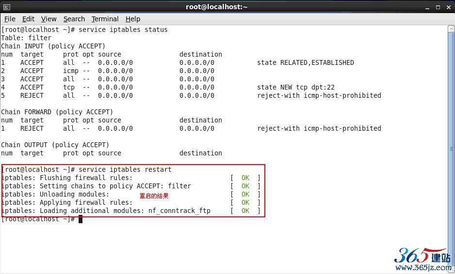

4、保存/etc/sysconfig/iptables文件,并在终端执行
[root@localhost ~]# service iptables restart <回车>
5、从新查看防火墙状态
6、这时候,服务器的8080和9990端口就可以对外提供服务了。
7、其他端口的开放模式就是类似如此开放模式。
