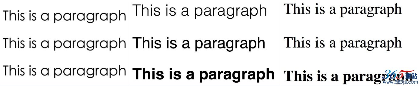

在 Mac OS 下 Chrome、Firefox、Safari 结果分别如下(从左到右)
我的浏览器均为最新版本,发现一个简单的 font-weight 属性,在三个浏览器有三个表现。
  • Chrome 下所有字重均一样
  • Firefox 下表现正常,是我们期待的结果
  • Safari 下 100 无效,被解析为 normal

效果如下
这里的表现倒是一样的,我们可以忽略图中字体大小(截屏的误差导致),只看字体粗细就好,font-weight: 100; 都失效了。

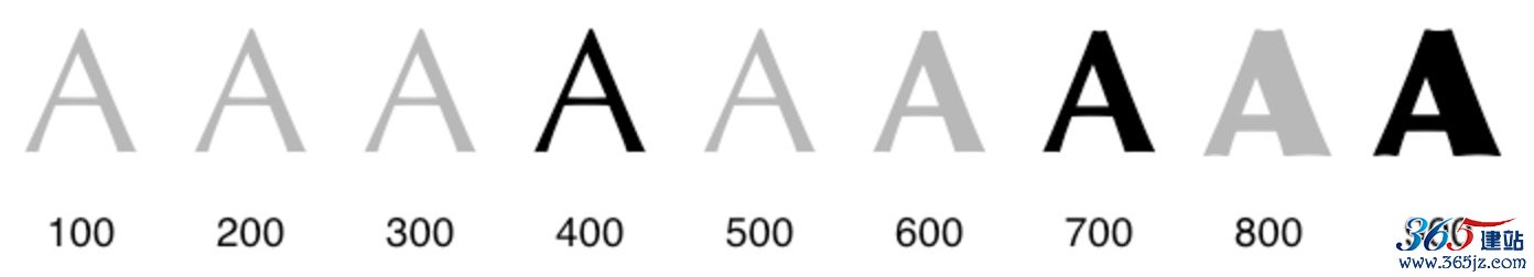

MDN 文档的解释
This means that for fonts that provide only normal and bold, 100-500 are normal, and 600-900 are bold.
文章开始没有介绍基本语法,相信前端们都知道,normal 等同于 400, bold 等同于 700。

看下三个浏览器的表现
在字体和字重上达到了完全一致,仔细的观察会发现,Chrome 与 Safari 渲染不同字重的字体总宽度变化明显,而 Firefox 下则不是十分明显
